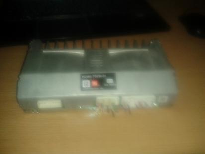

Ребят очень нужна помощь, появилась вот такая вещица, как понимаю очень интересная. Есттественно, нигде в инете не нашел схему подключения. Подскажите пож, характеристики этой штуковины и момент подключения. Хотелось бы выжать из нее максимум, подключать планируется двухканальная DLS R6 (если возможно отдельно, по канально) и саб DLS OA10 |

появилась вот такая вещица, как понимаю очень интересная. Чуть выше выкладывал схему по этому 12-канальному усилку тут... Особо интересного не вижу в нём... если с завода в авто не установлен, то пытаться из него построить "театр на колесах" вряд ли получится. |

Чуть выше выкладывал схему по этому 12-канальному усилку тут... Особо интересного не вижу в нём... если с завода в авто не установлен, то пытаться из него построить "театр на колесах" вряд ли получится. спасибо, если б, к этим схемам еще бы и описание, какой канал за какой динамик отвечает, было бы супер ответ в личке прочитал, спасибо. надо все таки эту вещь помучать..... |

karachor, разъёмы штатные, как у всех Тойот, а с учетом того, что планируете установку на стороннее авто данного усилка, то надо начинать с поиска адаптера для активации сего девайса типа такого... и для начала почитать внимательно вот тут... распиновку и схемы можно найти тут... в разделе Audio/Visual/Telematics > Audio System (w/ Stereo Component Amplifier) отличия могут быть незначительные (в количестве каналов). Ещё по установке JBL на 200-ку в инструкции тут...

Все каналы разделены и питаются от трёх четырёхканальных усилков TDA7560H стоящих в JBL Вот cхема 12-канального усилка JBL 86280-0W770 от Toyota LC200 с распиновкой... кроме нашего форума вряд ли где найдёте, можно сказать эксклюзив для пользователей в оригинальном разрешении можно рассмотреть перейдя по ссылкам " 1 ", " 2 ", " 3 " ............. тема старая -вопрос актуальный-нужна распиновка усилка jbl 86280-0w770. выложенная здесь схема на него не похожа. крайний левый зазъем на нем 12 пиновый.кстати фотка его в конце этой темы. нужно его подрухить с мультимедия тесла(типа)). |

Добрый день, помогите пожалуйста разобраться, вопрос заключается в подключении другого усилителя через преобразователь звука, помогите пожалуйста с ответом с каких проводов можно взять аудио сигнал?
Заранее большое спасибо за ответ. Все каналы разделены и питаются от трёх четырёхканальных усилков TDA7560H стоящих в JBL
Вот cхема 12-канального усилка JBL 86280-0W770 от Toyota LC200 с распиновкой... кроме нашего форума вряд ли где найдёте, можно сказать эксклюзив для пользователей в оригинальном разрешении можно рассмотреть перейдя по ссылкам " 1 ", " 2 ", " 3 " ..... |
