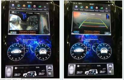

Наконец то сделали вменяемую голову для Лэнд Круизера TLC200 2008-2015 с диагональю 16 дюймов и разрешением 1900х1080. При этом, работает даже JBL MOST50 цифровой процессор/усилитель. Но штатный круговой обзор теряется, нужно колхозить отдельную систему, как на этом ролике: https://youtu.be/UwijE18X8Wk
