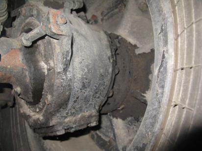

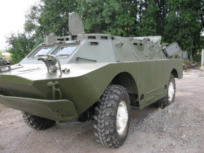

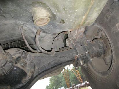

Забрали!
Ширина по корпусу 2280мм, четко поместился в фуру.
Принимайте в ряды "танкистов"
Строповка
Собственно сам
Внутри
