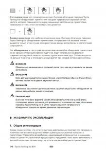

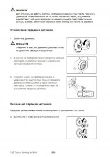

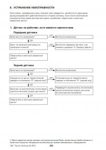

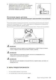

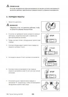

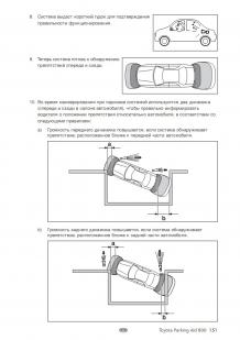

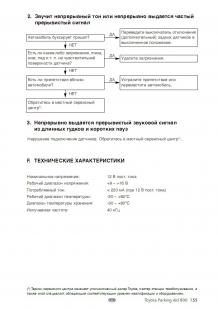

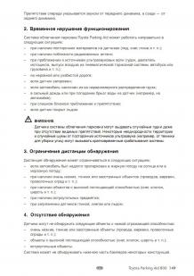

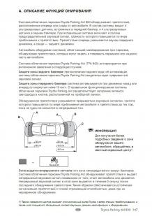

сообщение 14.9.2010, 12:37
Сообщение #66
Цитата(MSK @ 14.9.2010, 11:13) *
Попробуй поискать на Hillux тут всякие инструкции по установке... на Тойота-европа...
