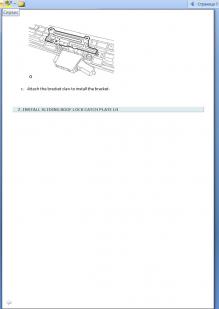

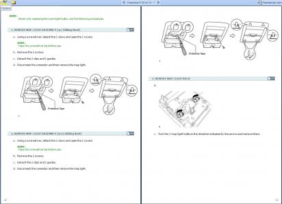

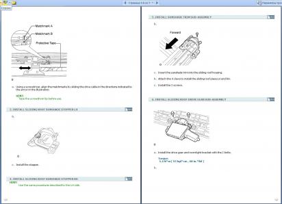

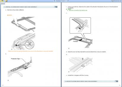

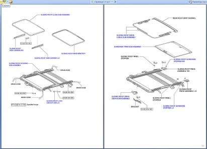

Не думаю, что ОД разбирает целиком обшивку... но в Тех.доке толком не нашёл описание по исправлению... погляди картинки, может сам разберёшься, но я предпочёл ОД помучать.
Как снимается подсветка с кнопками, походу электропривод стоит сверху этих кнопок управления...
