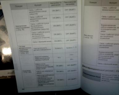

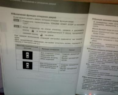

Ну ты загнул 002_biggrin.gif , просто временами в мануал заглядывать надо 003_wink.gif , а так с чем сталкивался, почему бы не поделиться...
Искать где мы эту штуку обсуждали влом, поэтому читаем в Руководстве для владельца... стр.32, а если что то в управлении в штатной сигналки хотим менять у ОД предварительно читаем стр.441
если забыли закрыть окна или люк после выхода с авто удерживаем секунд 5 клавишу "закрывания" или кнопочку на двери...
в кратце по настройке, сидим в авто при выключенном зажигании, нажимаем одновременно секунд на пять на кнопки пульта "закрытый замок" и "открытый замок" и проверяем, что получилось 006_blush2.gif
из того, что можно поменять в настройках правда у ОД.... извиняйте за качество, но делать скан времени нет...
А у кого-нить это реально получилось? я тыкался так и не смог добиться ступенчатого открывания (сначала водительская потом остальные)
сообщение 26.10.2009, 15:11
Сообщений: 4845
Решил понажимать...но забыл на что 024_mrgreen.gif Вобщем нажал одновременно на закрывание на ключе и на закрывание на люке fool.gif
Результат следующий - комбинация рабочая, после удержания 5 секунд услышал звук сработавшего механизма. Что-то закрылось, или наоборот. Что это было не понял... 002_biggrin.gif

Плохо только что при таком программировании все равно если открываешь не с брелка а за ручку открываются все 4 двери. Если бы открывалась только одна - вообще было бы хорошо.

С брелка (один раз нажать), что "дернуть" за водительскую ручку открывается только водительская дверь 015_good.gif Если "дергаешь" ручку любой другой двери (с ключом в кармане), то открываются все... Специально проверял стоя возле водительской двери с ключом в кармане (соответственно не прикасаясь к ручке, свет в салоне загорается) ни одна другая дверь не открывается если кто то пытается "заскочить" в авто раньше меня. И разблокировка других дверей происходит только после нажатия кнопки на подлокотнике двери. Не поленитесь эксперементировать с перепрограммированием - ничего сложного нет, а с завода идет открывание всех дверей.
