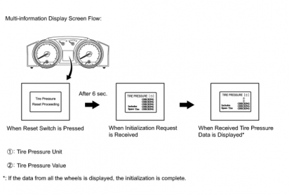

Да в плане отсутствия индикации это факт, вот сравнение того, что видно на крузаке и лексе (америкосы) и то, что показывается при инициализации системы. Установка данной системы даже если присутствует проводка и каким то образом сможете "обмануть" мозги походу бесполезная трата денег... а вот по поводу сигнала с датчиков АБС интересно как эту инфу "снять" допустим на CarPC - я все больше склоняюсь к его установке, как "недостающей" части данного авто и не ждать японцев с их нави, картами и возможности подключения доп.оборудования...

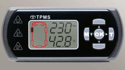

Австралийцам, как оригинальный аксессуар Тойота предлагает отдельным девайсом пишут: "получает данные wirelessly от датчиков, установленных в каждом колесе. Температура и давление всех пяти шин (включая запасное колесо) последовательно показаны в различных единицах измерения. Продвинутые функции учитывают вращения колеса и множество режимов работы монитора. Есть даже программируемые тревоги для низкого давления шины, сверхтемпературы шины и замены батареи датчика."
Сообщение отредактировал Roma - 21.12.2009, 18:59

Цитата(Roma @ 18.11.2009, 19:07) *
Австралийцам, как оригинальный аксессуар Тойота предлагает пишут: "получает данные wirelessly от датчиков, установленных в каждом колесе. Температура и давление всех пяти шин (включая запасное колесо) последовательно показаны в различных единицах измерения. Продвинутые функции учитывают вращения колеса и множество режимов работы монитора. Есть даже программируемые тревоги для низкого давления шины, сверхтемпературы шины и замены батареи датчика."
Хорошая штука TPMS на купехе аккорде мне недавно спасла колесо (особенно актуально при низкопрофилиной резине).
Вот эту тойотовскую приблуду прикупил бы, но что то на ebay ее нет. Китайские колпачки-датчики не рекоменду, приятель купил, сразу вібросил - г-но редкое, плюс у нас хромированніе колпачки с вентелей воруют (у меня на старом прадике асе поскручивали).

С батаррейками думаю в плане размещения проще... но вот надо бы спросить, а температура в тех, что предложил Дима в F (фарингейтах) показана, а у австралийцев в привычных С (градусах)... Это перепрограммируется? Или в поставке надо указывать?
И сколько дополнительный датчик для запаски будет стоить...
