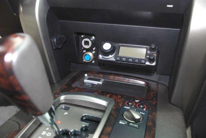

Фото установленной рации на 200-ке...
BoBaH uH qa Xay3

Тоже голову ломаю. Но поставлю, похоже в бардачек. Выносной динамик выведу на панель, в центр консоли, где лежит динамик от штатной навигации. Там есть место. Вопрос больше в другом. Куда антенну примострячить? Товарищ, не заморачиваясь, просверлил крышу. И... я сразу же задумался. Может тоже?

сообщение 4.12.2010, 14:57
Сообщений: 222
Регистрация: 25.2.2007
Из: Екатеринбург
Пользователь №: 3481
Ну наконец-то сфоткал. Правда телефоном, но лучше, чем ничего.
Тангетку удлинил и вывел отдельно.
Ну и собственно самая главная трудность - антенна.
Из неожиданных плюсов - антенну можно опустить, не выходя из машины, открыв люк. Если не замерз он, конечно! 002_biggrin.gif
