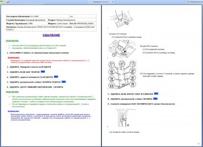

По городу приходится ездить много и ремнями соответственно не пристегиваюсь , поэтому что бы система не сигналила изготовил пластмассовые вставки в замки ремней . После некоторых дорожных торможений ремни затянуло так , что они перестали работать . Прошу помочь - каким способом ослабить ремни( экстренные торможения не помогают )
попробуй ослабить ремни регулировкой высоты на стойках, должны ослабиться..

сообщение 13.7.2010, 13:50
Сообщений: 18
Регистрация: 13.11.2009
Из: Ростов который на Дону
Пользователь №: 10543
В том то и проблема регулировки ремней в крайнем нижнем положении
сообщение 13.7.2010, 21:16
Предлагаю разобрать и снова собрать...
