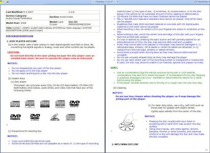

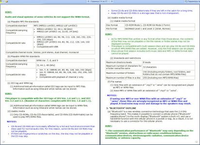

сообщение 7.11.2010, 17:46
Вот, что гласит Тех.док по поводу DVD и МР3... правда взято с америкосовского 5.7, но думаю разницы особой нет...
