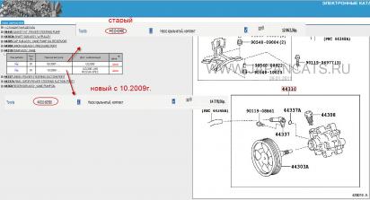

Машина 2008г.в.,В 2010 в начале накрылся ГУР(не исключаю своей вины,хотя...)ОД меняет без вопросов.Но самое интересное,на мой вопрос по замене,инженер по гарантии с гордостью сказал,что заменили на модефицированный(!) и ломаться теперь не будет.И вот вопрос а какой тогда там стоял?
сообщение 29.1.2011, 20:16
Цитата(Ринат Калининград @ 29.1.2011, 19:05) *
.... накрылся ГУР(не исключаю своей вины,хотя...)
В чем причина, то была по Вашему мнению? Меняли я так понимаю насос?
А то, что замена в комплектации на 200-ках была с 10.2009г. у Тойоты этого насоса ГУР каталог показывает... у меня к "старому" за три года претензий не было.
