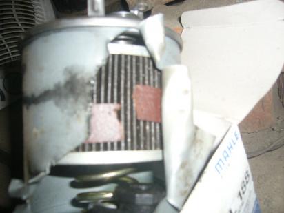

красной стрелкой указан выход обратки на фильтре
туда прикрепляется "груша",
которая имеет направление потока( шариковые клапана встроены и указаны красными стрелками.
в дополнение разрез фильтра(фото не айс)

Судя по фото фильтр с подогревом (я только купил авто)?

На первом фото, где трубки обратки присоединяются к тройнику клапану . Вопрос , какое его предназначение
Эта хрень нюхает температуру обратки, и пока она не достигнет определённой температуры, посылает её (обратку) в фильтр, тем самым подогревая его.
Там биметалическая пластина.
