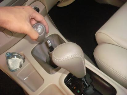

В помощь Fortunerоводов 003_wink.gif ... немного коппирайта от друзей филлипинцев..., надеюсь не заявят о нарушении авторских прав 002_biggrin.gif
размещаю только фото без комментов... остальное как нибудь сами редактируйте и добавляйте 020_hi.gif со временем и переводом туговато...

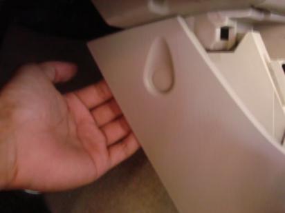

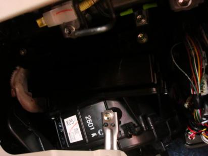

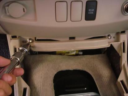

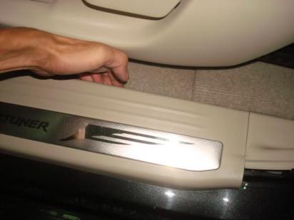

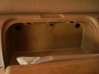

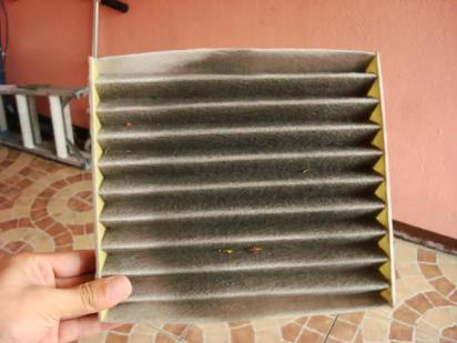

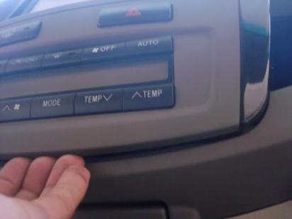

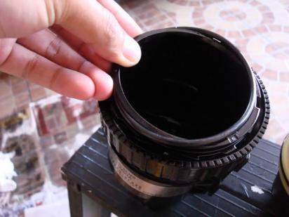

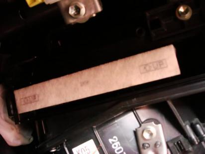

Замена фильтра салона

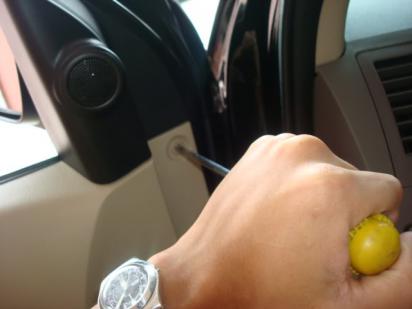

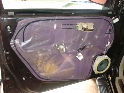

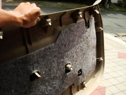

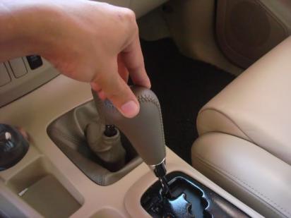

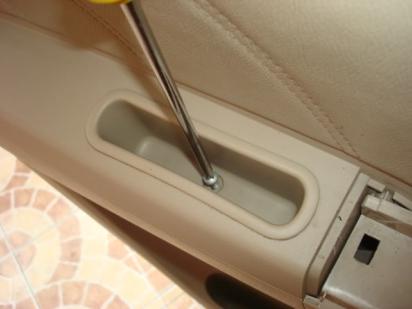

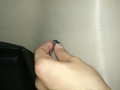

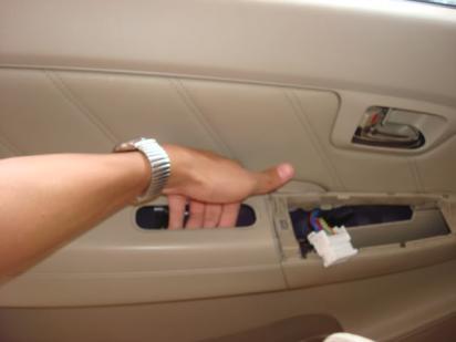

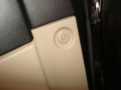

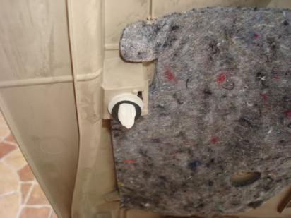

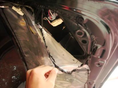

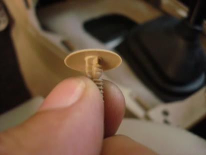

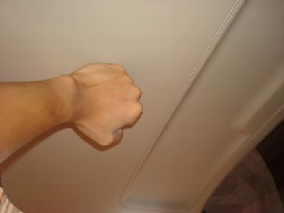

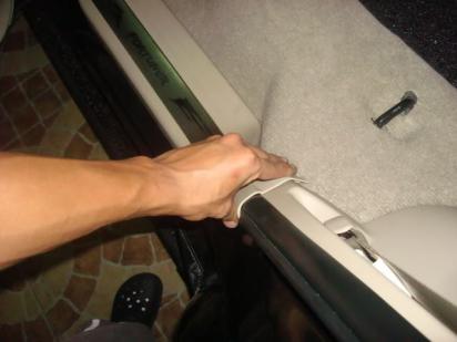

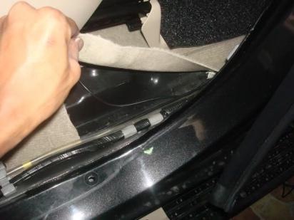

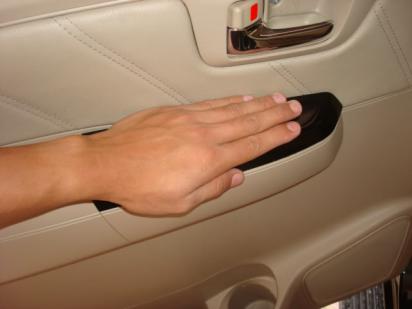

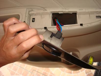

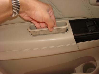

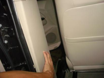

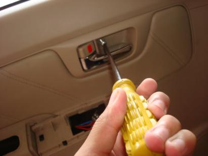

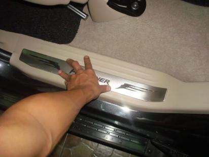

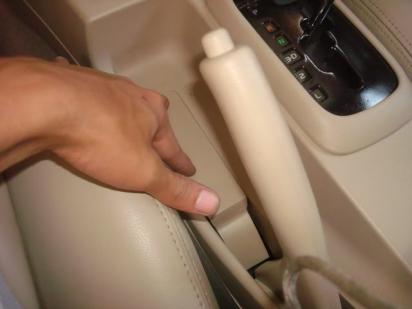

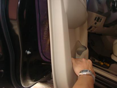

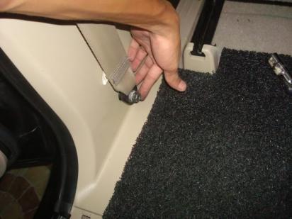

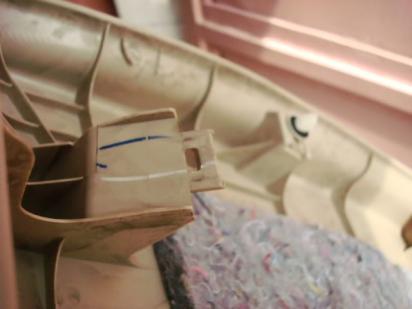

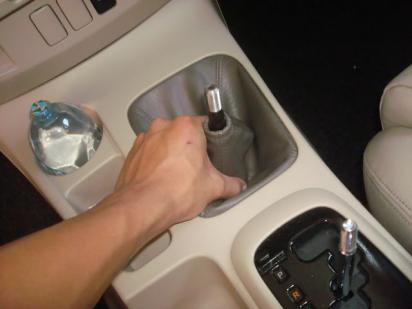

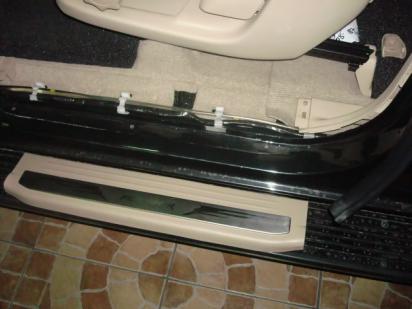

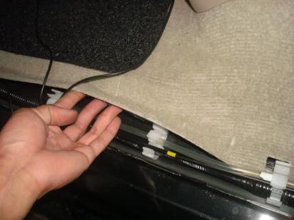

Снятие обшивки двери... из того, что необходимо прежде чем сделать это , вам нужно чистая ткань , отвертка .. и опустите окна вниз 001_smile.gif

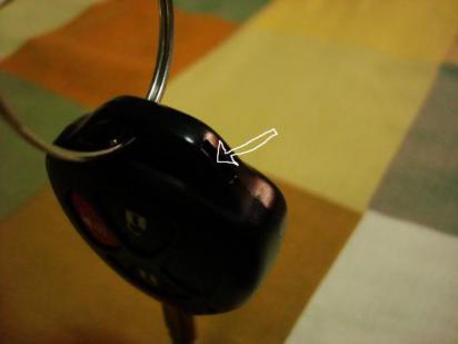

сообщение 4.9.2010, 23:34

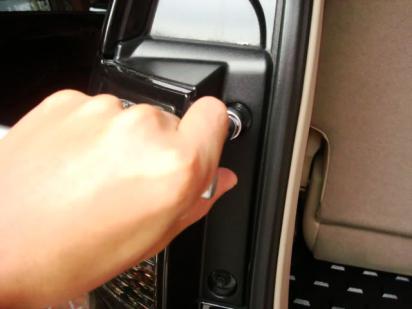

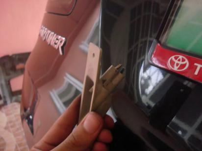

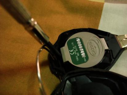

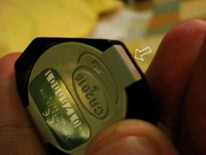

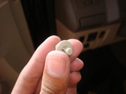

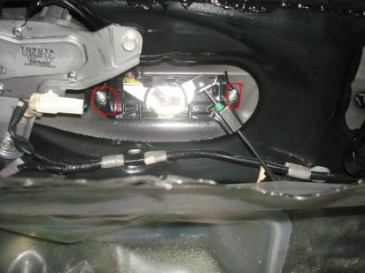

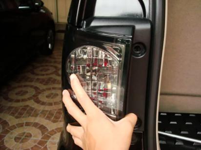

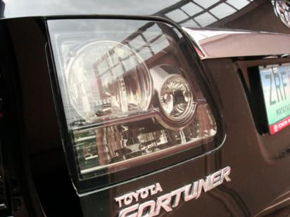

Снятие задних плафонов...

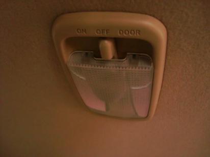

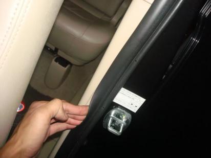

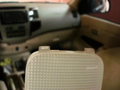

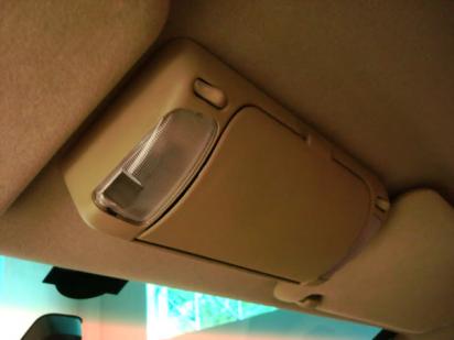

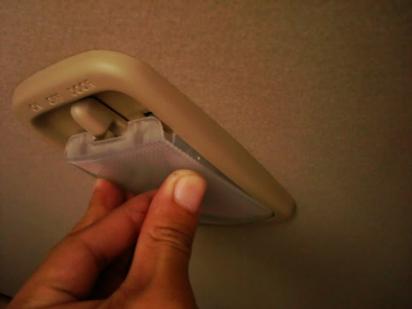

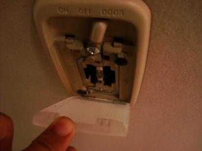

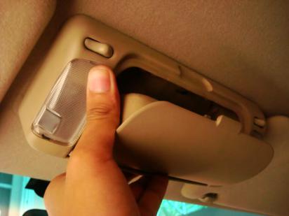

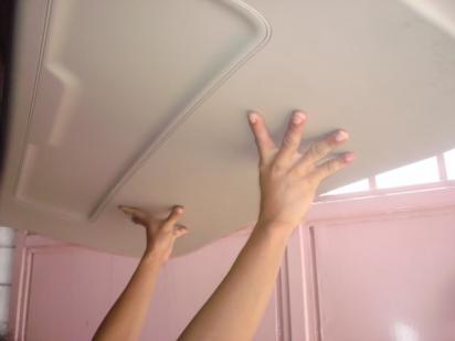

Лампочки салона...

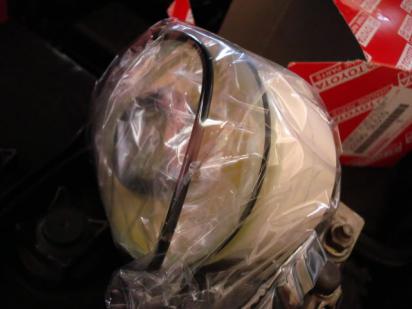

сообщение 5.9.2010, 0:09

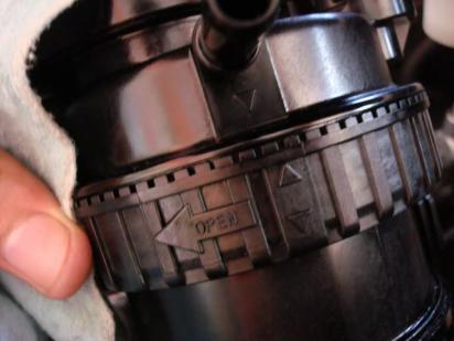

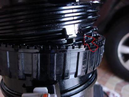

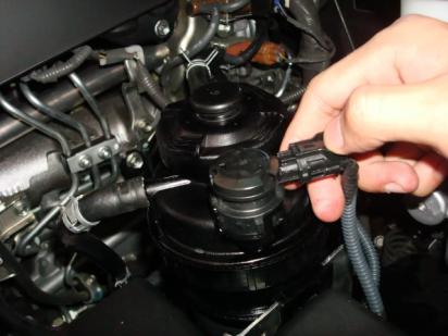

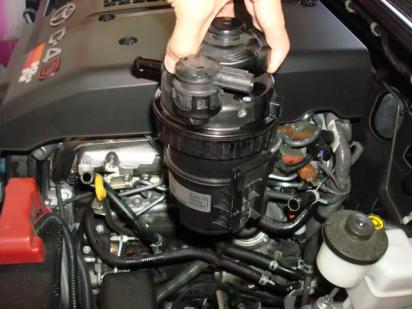

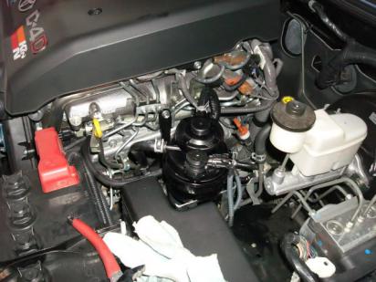

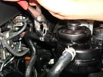

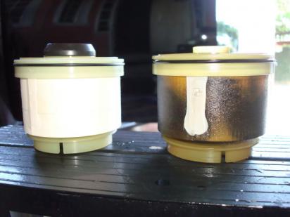

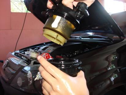

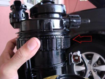

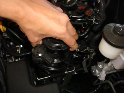

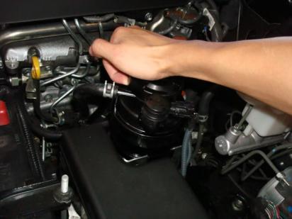

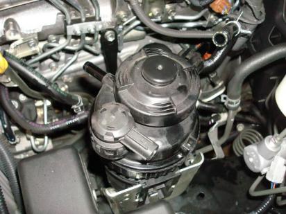

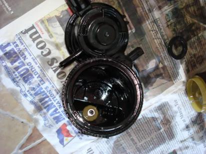

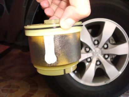

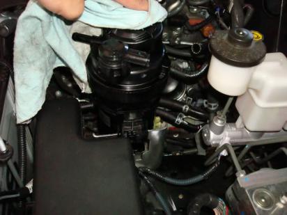

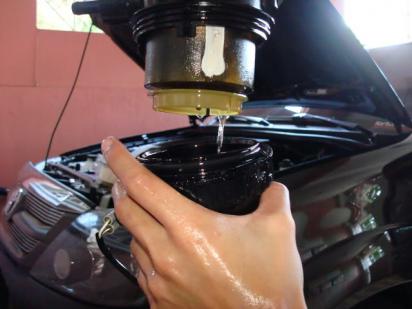

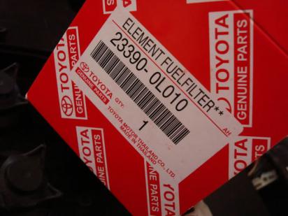

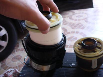

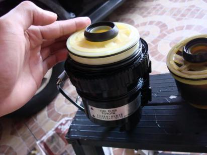

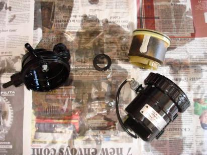

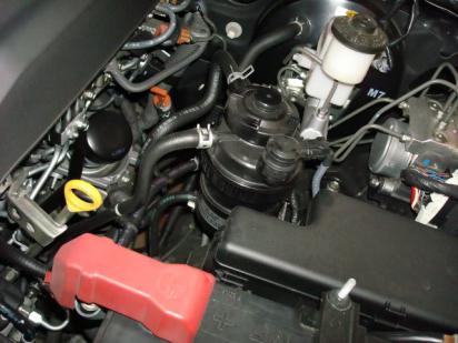

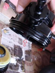

Топливный фильтр
1 . Плоскогубцы
2 . Тряпка,
3 . Керосин (GaAs)

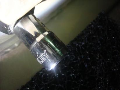

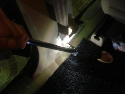

сообщение 5.9.2010, 0:19

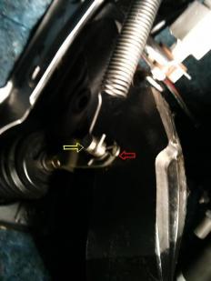

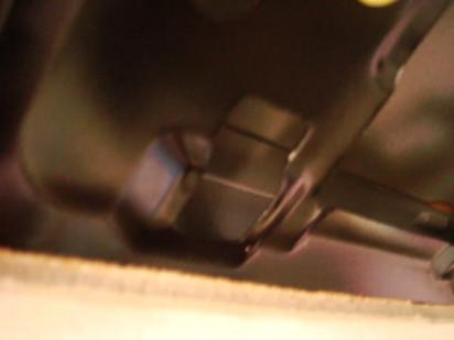

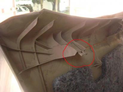

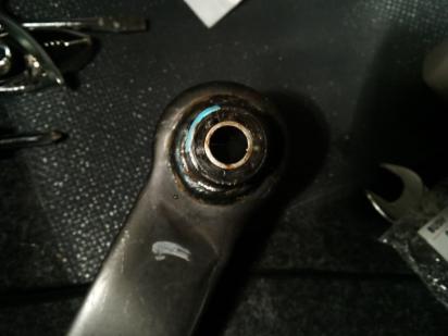

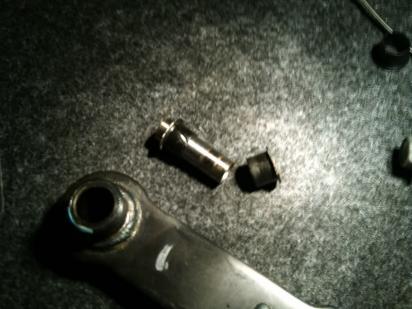

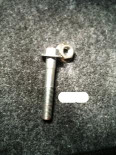

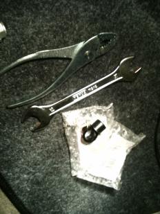

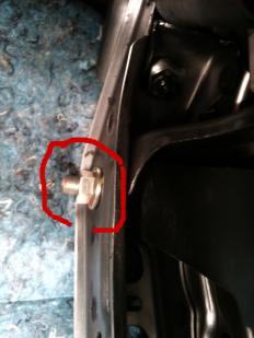

Замена втулки педали тормоза... стук из-под приборной панели. Попробуйте подвигать педаль тормоза из стороны в сторону , если играет, то может являться причиной шума при езде по ухабистым дорогам .
Материалов / инструментов
Размер 14 гаечный ключ
Плоскогубцы
2 PCS педаль тормоза втулки

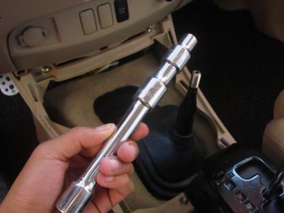

сообщение 5.9.2010, 0:29

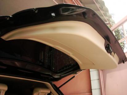

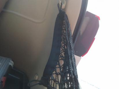

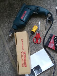

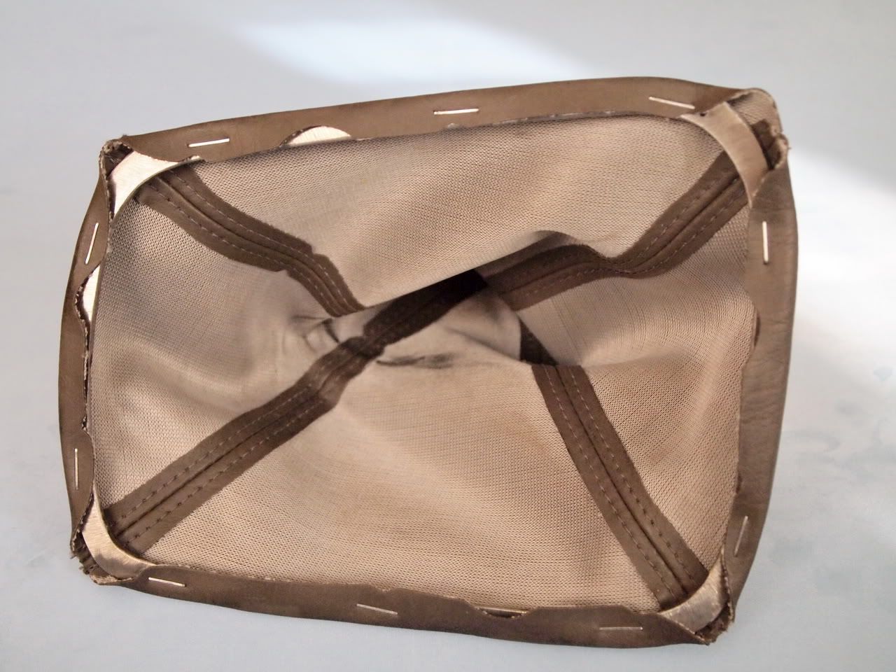

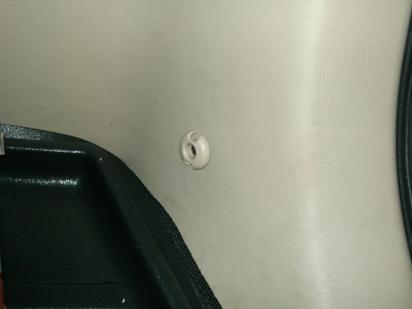

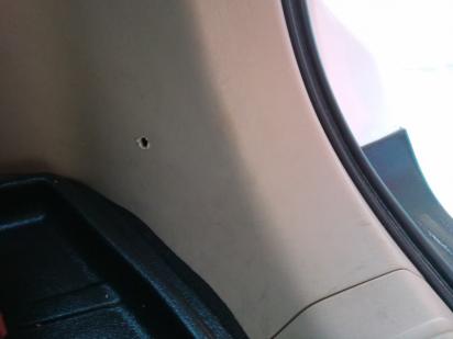

Установка сетки в багажник... сверло на 7, ножницы и отвёртка...

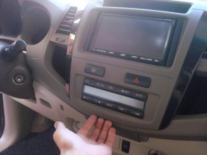

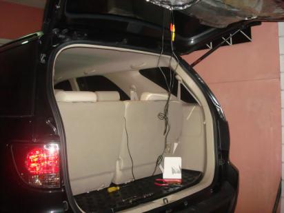

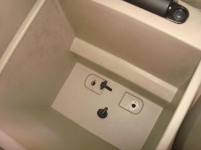

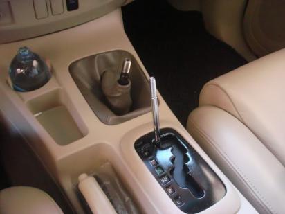

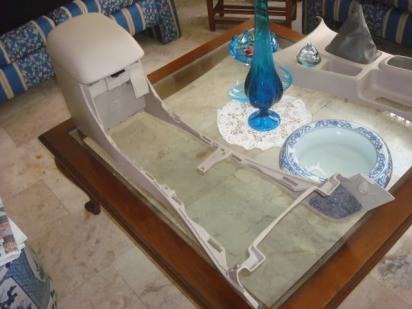

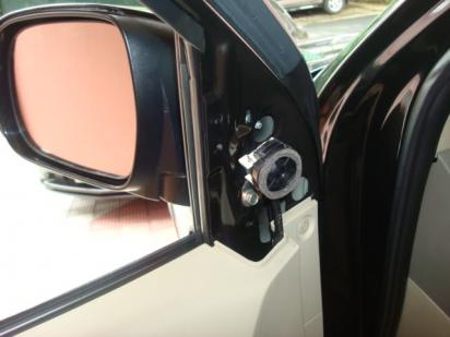

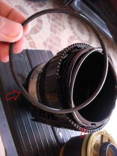

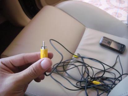

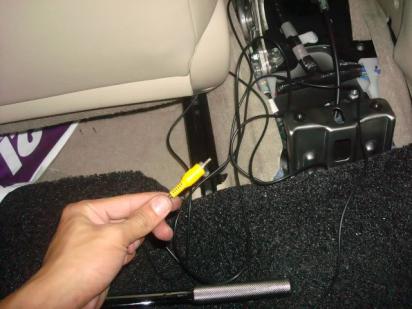

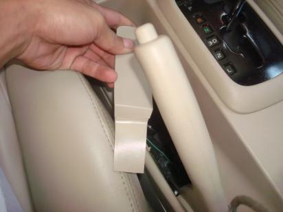

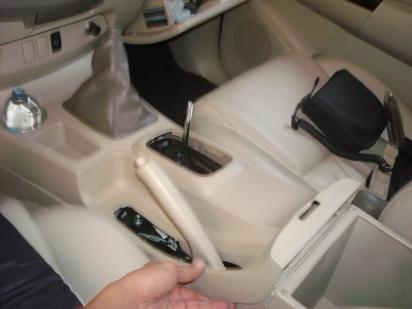

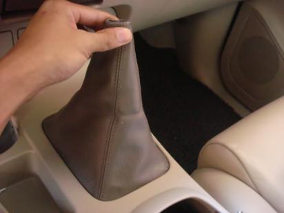

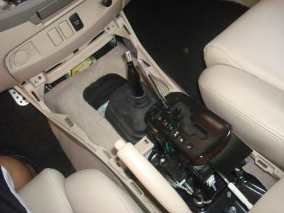

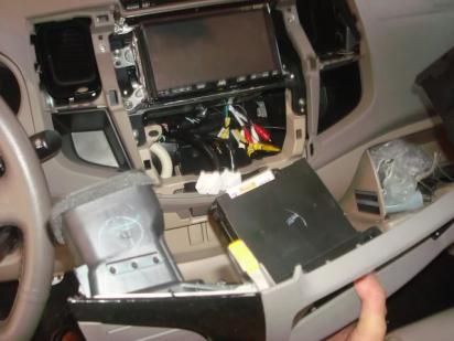

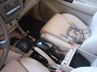

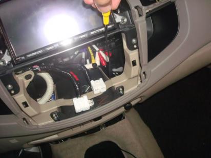

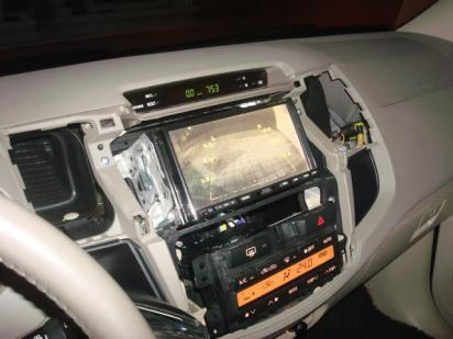

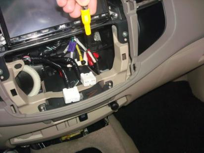

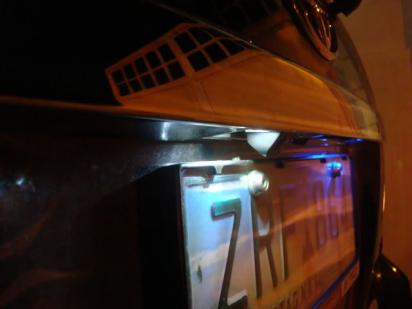

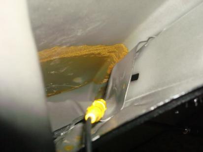

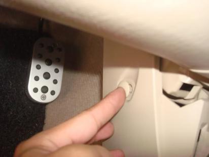

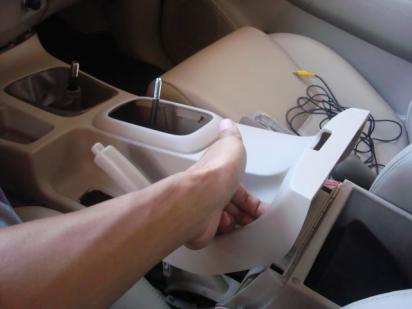

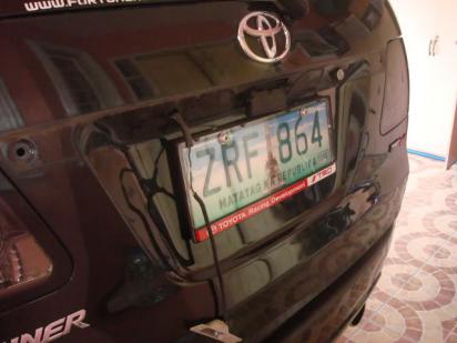

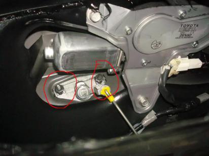

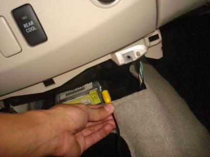

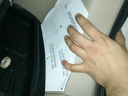

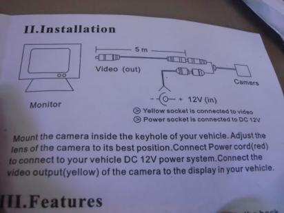

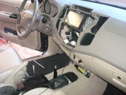

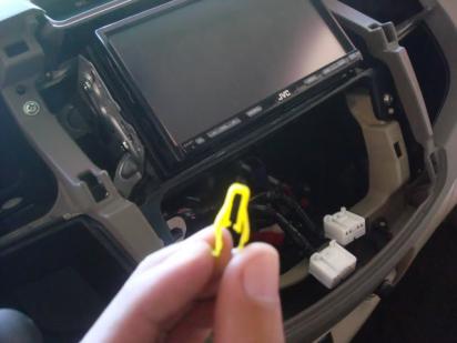

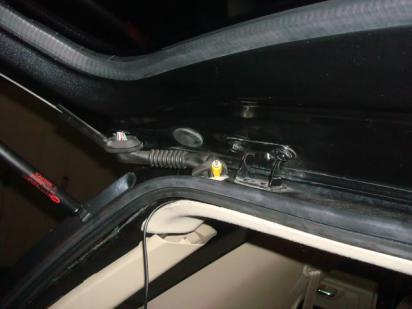

Установка камеры заднего вида... или как разобрать и собрать половину салона 003_wink.gif

Спасибо! Я вот только не понял процесс усановки самой камеры в крышку багажника. Мне удалось только прикрутить ее на саморезы снизу на планку, но это сильно мешает номеру и выглядит не очень.. Если кто может сфотать подробнее, буду благодарен!

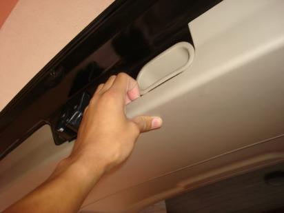

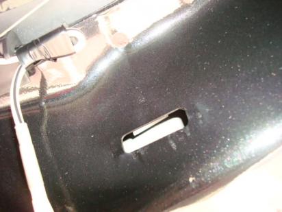

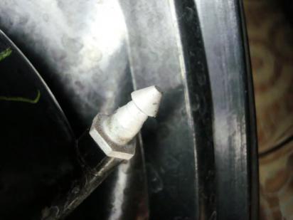

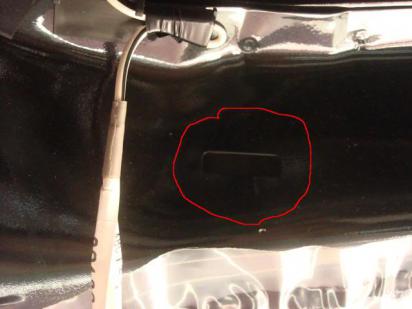

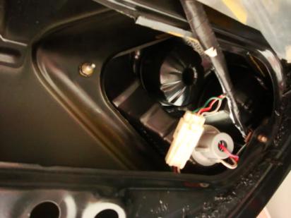

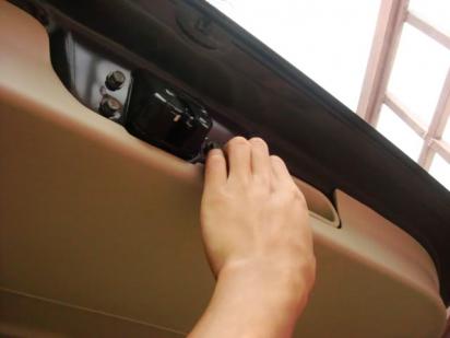

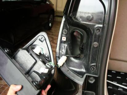

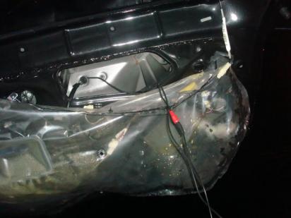

Как фонарь с задней двери снять?? едвайс плиз.

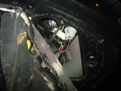

сообщение 10.9.2010, 22:20

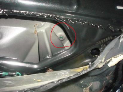

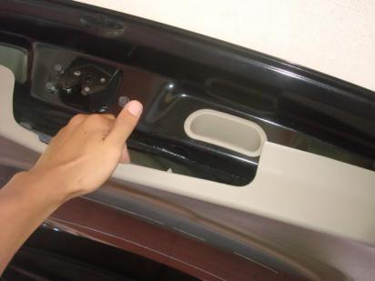

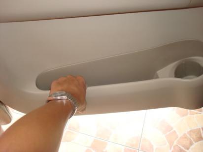

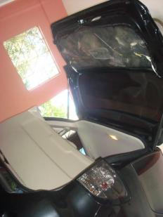

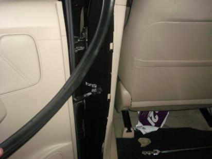

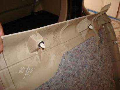

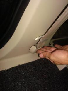

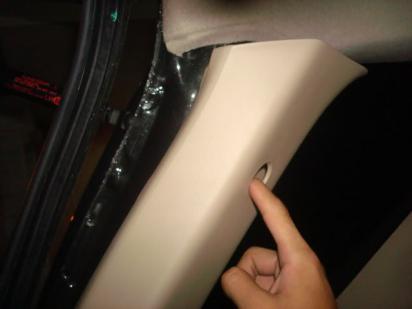

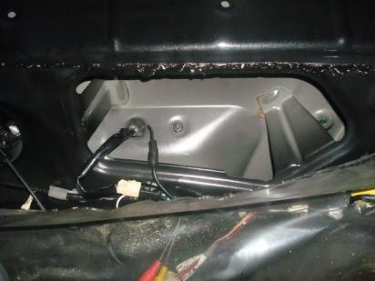

Открываем заднюю дветь для снятия фар...
Тянем рукой за вот это место... после снятия панели гланое не потерять клипсы
отрываем полиэтиленовую плёнку от герметика...
И вот они...
при установке вставляем первым вот эту скобу в паз...
