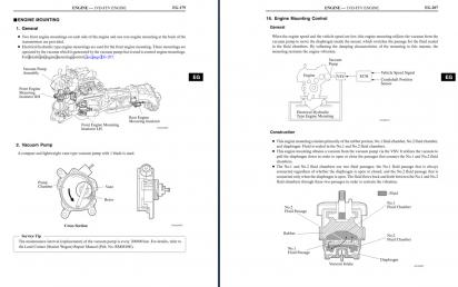

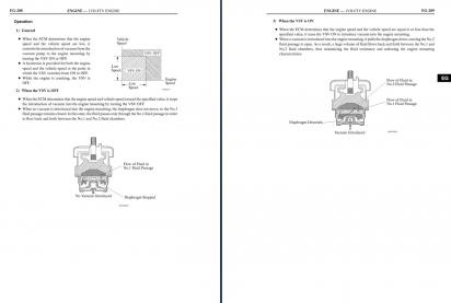

к Олег, то что данная проблема может быть связана с этими подушками опытным путём проверил и описал Bigfire тут...
Но, что интересно... система подвески двигателя отличается на бензиновом и дизельном, т.е бензинка стоит на обычных подушках тут..., а дизель на гидро-пневме тут..., а вибрация при этом есть на обоих
про саму систему подушек на дизельном ( Engine Mounting Control ) можно глянуть тут... ( в Internet Explorer )
В кратце выглядит описание таким образом...
