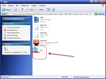

сообщение 23.12.2011, 9:53
Цитата(baki @ 23.12.2011, 3:14) *
Да, скачал один файл, но он у меня не открывается. Незнаешь почему. Отвечает, невозможно открыть
Разархивируешь, там внутри папка "Toyota Land Cruiser (1980-1997)" / "Toyota Land Cruiser " / "Run" / кликаешь два раза на "Run" с изображением авто и откроется интерактивное руководство.
