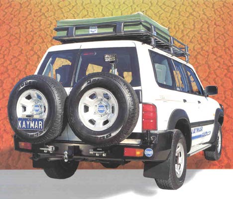

А как Вы себе представляете "увеличение места под запаску"? shock.gif Вырезать днище?... :roll:
Сильно сомневаюсь, что получится что-нибудь путное....
Есть мысль, как вариант, запаску ставить спущенной, но не думаю что 33-35-я влезет....

Для двух запасок существует специальный силовой бампер:
