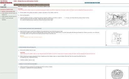

Когда заливали "тосол" то лили его в радиатор. При полном радиаторе в расширительном бачке была середина между метками. Я поездил и уровень в бачке упал почти до минимума, а когда хотел опять долить в горловину радиатора, туда ничё не влезло - полна коробочка!
В связи с этим вопрос? Куда следует доливать охлаждайку и куда её следовало заливать на сервисе при полной смене? Может сервисмены напутали и от этого образовалась пробка и отсохла задняя печка???

На счёт подписи сюда..., а вот жидкость в бачок придётся доливать потихоньку, пока пробка не выйдет из системы... радиаторный бачок открывать смысла нет... да и опасно вдруг по запарке на горячий двигатель, тогда пиши-пропало. Сейчас попробую запостить с мануала картинки , что бы понять различие бензин/дизель.

давление в радиаторе имеет место быть, т.к. при открытии горловины радиатора там чё то булькало)))
Хочу завтра с утреца поставить на склон, как писали раньше и долить в бачок повыше максимума!

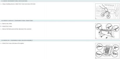

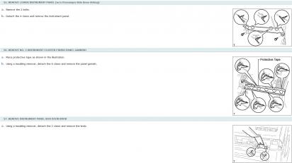

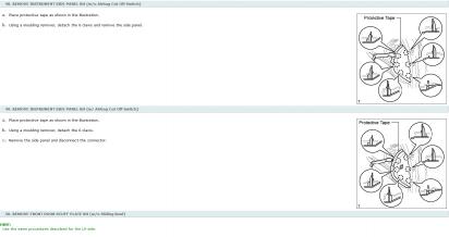

То же начало что то греметь стучать, причем после замены фильтра, а может до проклейки авто просто не обращал внимания 001_smile.gif Как добраться до этого двигателя?

Роман, огромное спасибо тебе! 016_drinks.gif Похоже весь форум по тех.части крузака держится за счет тебя 015_good.gif в новогодние каникулы разберу её нафиг 001_smile.gif

boxi, не за что 020_hi.gif если надумаешь разбирать... не поленись пофоткай и выложи на форум, может и остальные потихоньку начнут делиться собственным опытом 003_wink.gif
