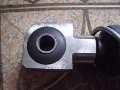

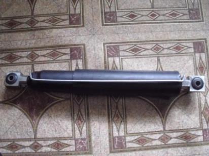

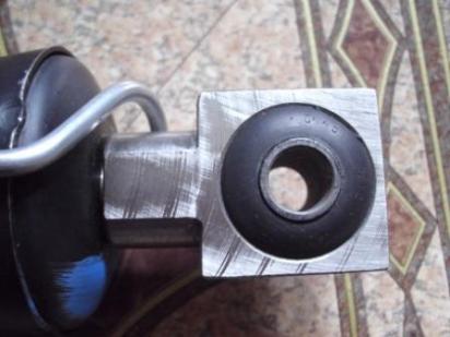

Отпишусь и я. Переделал амо от TLC80 (Tokico). На этих амо шток-шток. Вытачили уши, фрезернули, запресовали шарниры от Нивы, и посадили на резьбу на шток с двух сторон.
Получились длинее на 10 см. Запас хода теперь в полне достаточен. Валкости нет! Супер!

Вот фото амортизатора.

Берёшь задние амо от ВАЗ класики 2101-2107, Нивы/Шнивы, и даешь токарю. Он по измеренным внутренним диаметрам уха старого амортизатора вытачивает новое ухо. В ухе типо конуса под шарнир. Точно размеров не скажу, так как сложно, но токарь методом замеров справиться. Потом покупаешь шарниры на задние аморы от Шеви Нива, и впресовываешь. Диаметр резьбы точно не скажу, но отрежаешь шток амора TLC 80 так чтобы 20 мм осталось, резьбу токарь может сам любую нарезать, скорее что-то стандартное, но именно под диаметр штока, кажется на 14, точно не помню. И в стакане уха нарежет внутренную резьбу под диаметр штока.
