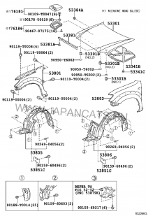

Нашёл родной утеплитель капота для Hilux Vigo на exist'е
53341-0K020
5672 руб. ($180)
Конечно, можно дешевле самому вырезать из купленного в строительном магазине материала, но... Кто что думает?
53341-0K020
5672 руб. ($180)
обсудили уже: http://www.4wd.ru/forum/index.php?showtopic=12564&st=200

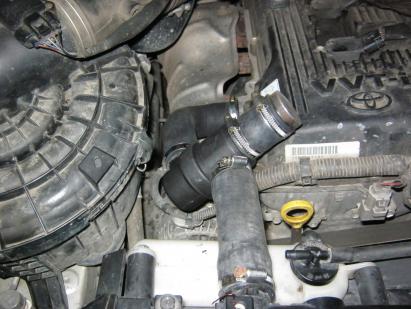

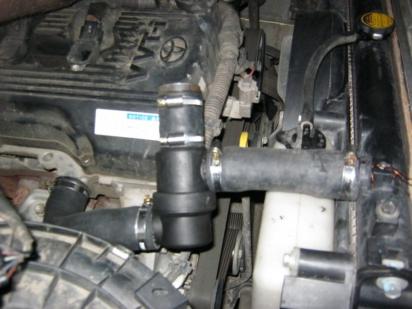

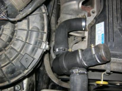

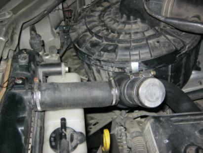

Долго я размышлял по поводу медленного прогрева и недержания температуры охлажд.жидкости и решил сделать эксперимент. Снял свой верхний патрубок,купил вазовский термостат на 80 град.,два патрубка один с углом и один прямой. Примастырил вместо своего и стал греться в два раза быстрее(8 мин. стрелка на 1/3 при темпер. -12) По трассе поднимается стрелка чуть выше середины,а потом лежит в пределах центра. Фото прилагаю. Пришлось только одну затычку выточить,чтобы закрыть торцевой патрубок на термостате. Родной термостат не убирал.

Получается, что родной термостат неплотно закрывается ( пропускает антифриз в режиме прогрева в большой круг, через радиатор) ? Интересно какая рабочая температура у нашего двигателя ( когда стрелка указателя температуры поднялась на одну треть), кто видел на диагностическом сканере рабочую температуру? И какая температура будет при положении стрелки в средине шкалы?
