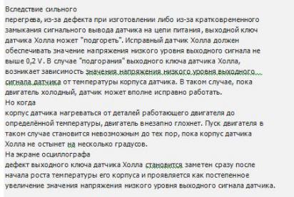

Лично у меня коробка вставала в "аварийку" только на горячую.Датчик кол-ва оборотов АКПП =датчик Холла

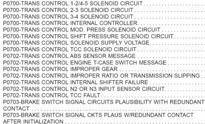

Вылезла такая проблема: собрался менять масло в коробке (все купил) утром завел машину горит чек раньше такого не было никогда. Передачи не переключаются, глушил- заводил ничего не помогает, ставишь рычаг в D- ощущаеш удар. Поехал менять сказали течет разъем (благо я и его купил) ключом показались ошибки Р0700 и Р0703. Все почистили поменяли- чек не гаснет, но уже при включении положения D не происходит рывка. Поехал разогнался до 70км чек погас. Думал все прошло, но нет. Теперь такая проблема вылазит довольно часто, причем если машина стоит более суток обязательно вылазит. Машину завожу чек горит переводишь в D- удар передачи не переключаются. Прогреваю, глушу, двигаю рычагом во все положения несколько раз потом завожу чек горит но при переключении в D удара нет еде передачи переключаются. Далее интересное- можно ехать любое расстояние чек горит, но когда разгонишся до 70км/ч гаснет. Сейчас думаю может перед тем как заводить авто надо рычагом пошевелить. Сервисов особо нет у нас, а ездить по всем подряд чтобы разводили не охота.
Как видно из ссылки 0700-общая ошибка,которая указывает на то ,что какой то из соленоидов коробки не исправен.Чтобы узнать что конкретно у тебя,нужно найти сканер,который сможет зайти в коробку(не все могут,BOCH KTS530-может,какие еще-не знаю).Зайдя в коробку сканером увидишь ошибку по коробке,там узнаешь-куда рыть.0703-не привлекая переводчик видно ,что она связана с релюхой стопов или что то в этом роде.Короче ищи ,как прочесть ошибки в коробке.

700 в общем случае при диагностике ключом просит залезть в машину сканером и посмотреть ошибки коробки, ключем они не показываются большинство. У меня например при 720 (датчик скорости) насколько помню вылезало на одометре 700.
а еще стоит залезть посмотреть может 703 связана с педалью тормоза и ее датчиком
