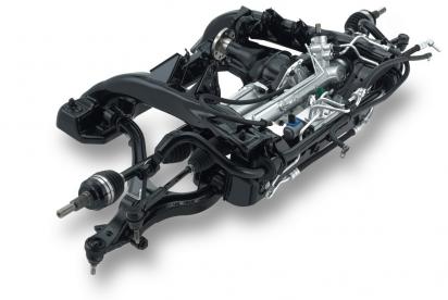

> Замена Сайлентблоков Нижнего Рычага На Лоредо 05, Может кто-нибудь менял сайлентблоки нижних рычагов?
сообщение 22.1.2009, 17:59
Может кто-нибудь менял сайлентблоки нижних рычагов? а то цена на рычаги в сборе вылетает за 2000$.

я менял, в качестве эксперимента купил бушинги CROWN - уже год полет нормальный, посмотрим на сколько хватит. Где-то вычитал, что допускается двукратная перепрессовка бушингов, после чего рычаги в сборе и так по кругу smile2.gif

Felix Ты немного путаешь свой WJ а у него WH/WK-на нем сайленблоки отдельно не идут,только рычаг :excl:

Сборку передней оси производит "Arvin Meritor". Ставят сайлентблоки только "Moog" (аналогов нет). Размеры и номера здесь - http://www.pirate4x4.com/tech/billavista/P...s_reference.pdf Остается только померить сам сайлентблок и по размерам подобрать Kit Number, а дальше заказать его в Existe и все дела. (цена около 1000 руб. за штуку). Кстати делают их индусы. Называются они правильно "Lower Control ARM Bushes".

овалы в полиуретане - SPF2826K

P.S.: Кстати очень интересная тема. Может у кого-то есть возможность померить размеры сайленблока в переднем нижнем рычаге? А далее дело за малым. Ведь есть же ремкомплекты для замены на верхний рычаг, значит и это должно быть. Судя по отзывам на форумах в США, их тоже жаба душит отдавать 1500-2000$ за комплект LCA, из-за 20$ детальки.
