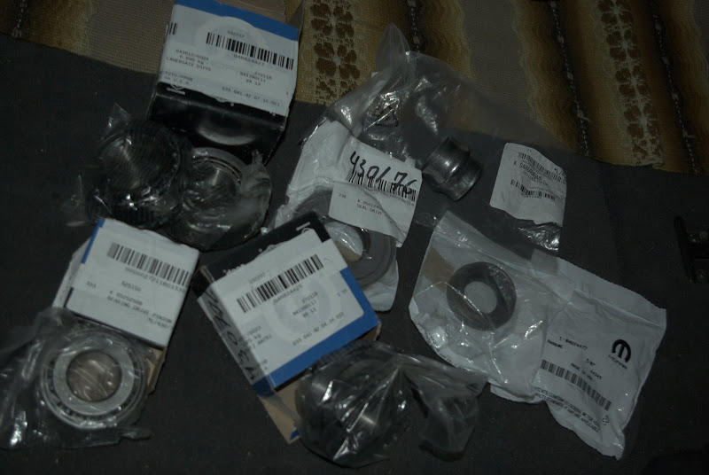

Спасибо! Вот бы мне так разбиратся в этой паутине! Слов нет-одни эмотции! Сейчас о деле: Прочитал на сайте о ремонте моста, но так и не понял вы его там отремонтировали или нет. Заинтересовало--так-как присутствует такая-же песня! Заказал оба подшипника,сальник ираспорную втулку, надеюсь обойдется только этим, Через недельку сообщу результат!

Как я понимаю речь идёт о переднем мосте. Ну вообщем-то там три подшипника и три сальника. А главное это то что окончательно хвоcтовик нужно закручивать на НОВУЮ гайку иначе есть шанс, что она открутится и тогда вся пара наверняка будет перемолота. У меня соханилась фотография того, что я покупал (исключая гайку) для переднего моста.

День добрый! Мне кажется в мосту подшипников--аж 4штуки, Два на хвостовике и по одному на полуосях! Я хочу перебрать только хвостовик,
Да. Это я ошибся.
