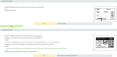

заходим в сервисное меню (открываем кнопкой авто, нажимаем один раз на старт - дисплей включается, жмем и держим кнопку DISP и одновременно 5 раз включаем-выключаем габариты) и выбираем соответствующие иконки
ставим максимальные значения, качество голоса на 15, остальное как на фотке, в конце жмем на set и выходим из сервисного меню нажав на start

а никто не пробовал поиграться настройками второй кнопочки "send voiсe level" ???
по идее, если переводить - то это "уровень переданного голоса"
то есть - вроде как именно эта опция должна отвечать за чувствительность микрофона
чем чувствительнее микрофон - тем громче голос - вроде как усилитель входящего сигнала...)))
а третья - это вроде как качество сигнала... - то есть степень проработки речевого тракта...

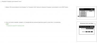

Цитата(Roma @ 18.8.2010, 22:51) *
Как раз в инструкции от Roma говорится, что VOICE LEVEL не должен меняться, а мы его до 15 увеличиваем, а надо увеличивать SEND VOICE LEVEL. Гляну сегодня сам
