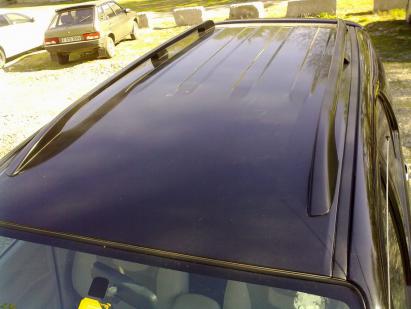

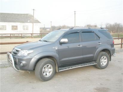

Разобрал половину Форта-
Славо богу, что не взял Прадовские рейлинги (имел бы очень большой геморой, что противопоказано моей пошатнувшейся психике). Дело в том, что под обшивкой потолка есть специальное место с резьбой, под родные рейлинги-
Разборка и зборка, занала один световой день. Подорвал себе пару ногтей, вытягивая крипление потолка. Но конечный результат меня очень порадовал-
Фоооортюнер лучший!!!!

zema, Красовец, респект тебе и уважуха.
Я хочу тоже, но сам никогда не решусь ставить.
Я задавался идеей поставить кенгурятники как у тебя.
но мне их даже в арабах не нашли, где покупал?

Даа... А еще бы проклеить вибропластом, раз туда залезли и вообще чудо. Огорчило, что защиты крыши при переворачивании нет совсем 004_sad.gif . У меня в Субару Форестер три бруса идет поперек крыши. Но, не будем о грустном. Дай Бог, всем, эдоровья и безаварийного вождения!
А вообще - работа проведена огромная (сам снимал потолки) и огромный респект автору!
С Уважением, Сергей
