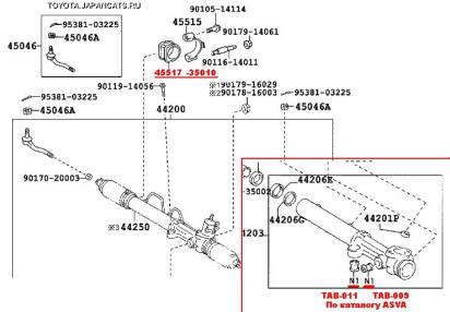

Привет всем ! и зарание спасибо . Кто нибудь менял сайлентблоки на рулевой рейки ? говорят что они идут с корпусом рейки в сборе ! а я нашол на сайте полиуретан номера сай-ов а в магазине говорят что они пробиваются как хайлюкс сурф ! может кто меня ! подскажите !

Собственно вот. Большой есть оригинальный. Маленьких нет. Только по каталогу ASVA они есть.

я себе поменял уже около 100 тыс. назад пока все ок. Сайлентблоки были как подсказывает GUSAR 58 фирмы ASVA, меняй смело!

спасибо ! узнал сколко стот оригинал ! ( 1800 руб ) это только большой ! а маленького оригинала нет ! то заказал ASVA по ( 300 РУБ )
