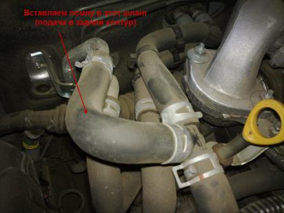

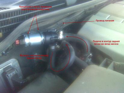

Ваня
сообщение 1.3.2010, 15:06
Сообщений: 11
Регистрация: 17.2.2009
Пользователь №: 7528
Цитата(ДимонNSK777 @ 23.2.2010, 10:18) *
Я когда делал Вебасто, и снимал шланги под капотом которые идут/возвращаються с задней печки в том месте ГДЕ ОНИ РАСХОДЯТЬСЯ/СХОДЯТЬСЯ С передней печкой. т.е. я разьединил тройники которых два под капотом...
Выходит подача с двигателя идет на ТРОЙНИК передняя и задняя печка(вот или в этом патрубке после тройника сразу)... потом приходит ОЖ с задней печки и с передней стоит ТРОЙНИК(или возле этого тройника в патрубке который приходит с задней печки.) и идет подача в двигатель.
ТАМ ДРОСЕЛЬ ВМОНТИРОВАН В ПАТРУБОК, поэтому на схеме его нет, потому что это одна деталь с патрубком, но думаю его можно от туда выковорить... если не поняли что к чему, скину фото тогда, или киньте фото, раскажу. Единственное я точно не помню в каком именно из ДВУХ патрубков стоит этот дрослеь... его думаю можно НАЩУПАТЬ, он стоит сразу после тройника, и если один шланг после тройника хуже прожимаеться, значит там дросель... длинна тройника на сколько он заходит в шланг примерно 25мм...
Огромное спасибо! О штуцере задней печки ничего не знал, ОД соответственно тоже. Запишусь, поеду искать.

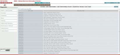

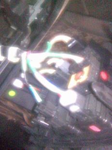

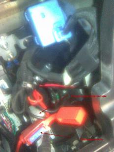

А у меня с передом проблема shock.gif , позавчера глюк приключилсо, утром прогреваю авто, еду и замечаю, что при остановке авто, из сопла (перед самое левое, правее и ноги) подачи воздуха на водительское сиденье дует холодный воздух, а из всех остальных горячий, причем как мне кажется, на задние сиденья воздух горячее подается, чем в целом на перед, колдовал колдовал с климатом, ничего не помогло, только при наборе оборотов за 1000 начинает дуть теплый, а потом горячий. ИМЕННО НА ВОДИТЕЛЬСКОМ ТАКОЙ ТРАБЛ! температура за бортом утром -38 днем -33 Ничего не понял, доехал до дилера, те в свою очередь ничего вразумительного не сказали, записался на понедельник будут выявлять причину. Вчера весь день ездил ничего подобного не было замечено.
ВОПРОС К СПЕЦАМ И ЗНАТОКАМ может хто сталкивался с подобным траблом? или есть соображения на этот счет? help.gif

сообщение 7.1.2011, 20:39
Цитата(HugoBorz @ 7.1.2011, 20:48) *
Там без бутылки вряд ли разберёшься в этом климате 018_unknw.gif он ведь четырёх зонный и куча датчиков в салоне понатыкано, которые по CAN шине сигнал дают в мозги, а тот в свою очередь открывает-закрывает с помощью моторчиков и регулирует смешивание воздуха холодного/горячего... в итоге достаточно "озябнуть" одному из этих компонентов и будет глюк. В Тех.доке целый раздел отведён на эти глюки... так, что остается ОД добивать с его компом для считывания ошибок.

Придется добивать ОД hit.gif , вчера разбирались, но как назло всё работало идеально, причину установить не смогли, воздушных пробок нет, договорились, что приеду в момент глюка и будем разбираться...
Роман, спасибо вам за советы и тех.документацию 015_good.gif , три месяца канал дилера отключить зуммер ремня безопасности, ответ-мы такой услуги не предоставляем и только после того как пришел с распечаткой как это сделать и надовил на живое мол все дилеры как дилеры-отключают, а вы, что хуже?! деревенские? mega_shok.gif дал мне электрика и тот отключил сею нудную опцию! А ещё спрашивали, гдя я это взял??? кстати денег не взяли!
сообщение 8.1.2011, 12:30
Сообщение #22
Пусть голову не морочат ОД... раз они "нормально" относятся к подсказкам клиента, то дай им вот эту распечатку с Тех.дока... пусть на своём компе на русском языке разбираются в кодах ошибок выдаваемых при диагностике, раз был сбой, то по любому он в памяти "мозгов" должен был остаться... а так может на самом деле просто один из датчиков глюкнул и что ты будешь всё время вокруг ОД крутиться, когда он заново заглючит 018_unknw.gif ... там в переднем контуре если была бы воздушная пробка, то с обеих сторон холодом дуло бы... да и пробка в начале в заднем образуется, но никак не в переднем. 003_wink.gif

Обещанное фото установки помпы. Шланг на вход помпы идет от тройника обратки обеих печек, шланг выхода от помпы идет на двигатель или в моем случае нв входпомпы.

сообщение 27.1.2011, 10:10
Сообщение #68
Сообщений: 697
Регистрация: 29.8.2010
Из: Киров
Пользователь №: 13149

Так что лично меня на все 100% устраивает вариант прокачки именно заднего контура отдельной помпой... сегодня наконец поставил новую 002_biggrin.gif и наступила благодать... со всех дифлекторов дует одинаково хорошо горячий или теплый воздух 015_good.gif в зависимости какую температуру выставишь. Особенно ощутил отсутствие нормального функционирования климата в эти дни... ночью ниже -35С, а днем -25С неделю держалось.
В общем небольшой отчёт, как и обещал по установке... правда фотки делал на телефон 003_wink.gif
Берём насос и подключаем в разрыв подачи заднего контура, провода питания подцепляем к общему жгуту и прямо на этот жгут подвешиваем сам насос на пластиковых хомутах.
Вытаскиваем блок с кнопками расположенный слева от руля и проталкиваем туда провод питания со стороны двигательного отсека и подключаем его через предохранитель на штеккер...
