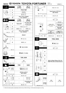

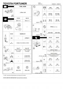

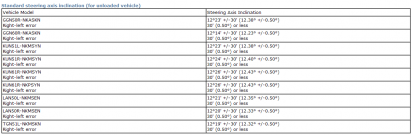

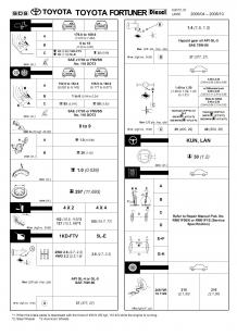

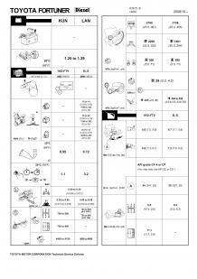

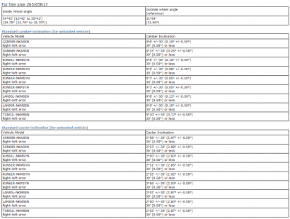

сообщение 23.8.2012, 23:33
Сообщение #24
Может не в тему 003_wink.gif вот по вашим Фортунерам из Тех.дока завалялось...
Вот ещё для кучи всякие заправочные объёмы, там обозначения этих углов для считывания с таблицы... потом переместите если, что в соответствующую тему
Спасибо 021_yes3.gif По таблице развал в небольших плюсах, а в данных стенда прописан минусовый. Отпишусь в службу тех.поддержки пусть уточняют. По схождению и кастеру все в допусках.
