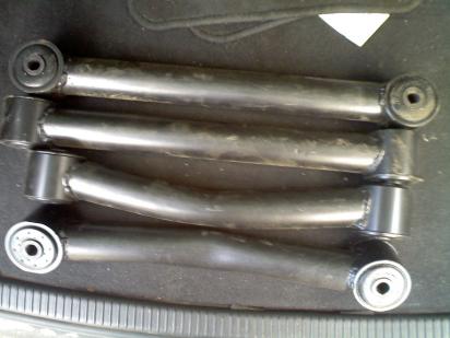

А мне недавно на заказ изготовили рычаги под 2-а круглых с/б. Лежат в багажнике, все руки не дойдут заняться имплантацией. Могу вечером фотку выложить, если есть интерес (4 нижних рычага).

NEW
сообщение 28.4.2010, 20:36
Сообщений: 160
Регистрация: 25.1.2010
Возраст: 46
Из: Москва, ЗАО
Пользователь №: 11413
Цитата(Artery @ 28.4.2010, 19:08) *
Да очень интересно как сделано и по детальнее. Делали рычаги из них*я, или из старых раздолбаных? Очень важно.
Сделано с "0", из толстостенной без шовной трубы к которой приварены обоймы, в которые запрессованы круглые с/б. Передние рычаги имеют изгиб.
Фото не сделал, шел дождь. Завтра утром сфоткаю.

Цитата(Artery @ 28.4.2010, 21:43) *
Интересует: диаметры обойм, трубы, от чего сайлентблок, сам конструировал? , из каких соображений выбрано то и другое. Решение очень интересное!
Диаметр обоймы нужно мерить, трубы - нужно мерить (стенка 4мм), с/б круглый тот который к кузову, нет не сам. Человек занимается глубоким офф-роудом, о чирках и грандах знает много на его лифтованноподготовленной машине стоят рычаги изготовленные по тому же образу и подобию (длинна другая 001_smile.gif) с офф-роудом справляются.

Ой, диаметр с/б не маловат? А масленка зачем? Зачем с регулировкой? для ослабления конструкции?
ИМХО: не очень надежно смотрятся.

Цитата(Artery @ 28.4.2010, 22:16) *
Померишь? Контакты у человека есть? Сока денюх?
А есть смысл мерить? Я у него узнаю, может он на поток готов поставить, тогда и мерить не зачем, заказал - получил - поставил - забыл 001_smile.gif. По стоимости отпишу.
