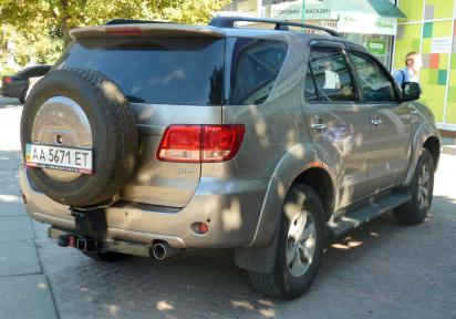

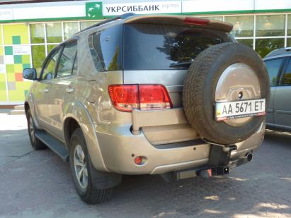

Больше фотографий в большом размере выложил сюда: https://picasaweb.google.com/roman.zuzuk/Ka...feat=directlink

Amor, аккуратненько вышло 015_good.gif . Единственная имха, что лучше бы в сторону обочины открывалась.

Amor, хорошо получилось) а чертежи и прочее где брал? И можешь фото сбоку как смотрится показать?
Amor
сообщение 28.8.2011, 14:38
Сообщение #28
Сообщений: 165
Регистрация: 30.11.2007
Из: Киев
Пользователь №: 4892
Спасибо-спасибо!! Чертежей никаких не было - все сами придумывали.
Открывается специально влево, ибо если стоишь припаркованный и за тобой стоит машина, то что-то разгрузить с открытой калиткой будет проблематично, ибо может не оказаться места ее обходить, да и просто неудобно обходить.
Фото сбоку и много еще других здесь - https://picasaweb.google.com/roman.zuzuk/Ka...feat=directlink
С калиткой Фортунер стал гораздо солиднее и презентабельнее, а то зад у него какой-то простенький 001_smile.gif
Кстати почету-то не дает выложить в сумме больше 2 мегабайт фотографий..

Симпатично получилось.
А бампер засверлить пришлось? Как место с отверстием защищается от грязи, снега, и прочей ветоши?
Лакокраска на бампере вообще слабая, мне уже на мойке лак у парктроника сбили, я им устроил головоломку а толку. Теперь перед зимой придётся лаком весь бампер дунуть или плёнкой защитной затянуть. http://www.dentauto.ru/uslugi/antigraviu_zashita/

Да, проделали отверстие в бампере, ну а что его закрывать он же пластиковый, что ему будет?
alvisalex
сообщение 28.8.2011, 14:58
Сообщение #31
Сообщений: 429
Регистрация: 20.6.2010
Пользователь №: 12679
Лопнуть может
Amor
сообщение 28.8.2011, 15:00
Сообщение #32
Сообщений: 165
Из: Киев
Цитата(alvisalex @ 28.8.2011, 13:58) *
Лопнуть может
да нет - на бампер никакой нагрузки нет, основание калитки проходя сквозь бампер крепится к раме и фаркопу

Рома, ты таки это сделал и кажись в тему, 015_good.gif смотрится всё здорово, кроме ценника
Спасибо Володя! Да уж, ценник подгулял, ну что поделать, зато теперь вопрос решен 001_smile.gif
А мне на BTRе у Осадчего отказали, говорят, отвалится быстро. У тебя, Рома, как с этим?
Amor
сообщение 31.8.2011, 16:33
Сообщение #41
Сообщений: 165
Из: Киев
Володя, а где это - на BTRе?
У меня ребята калитку прикрутили к раме и к фаркопу, и это все на 10мм сталь.. ну и плюс само колесо в закрытом виде имеет упор на калитку.
