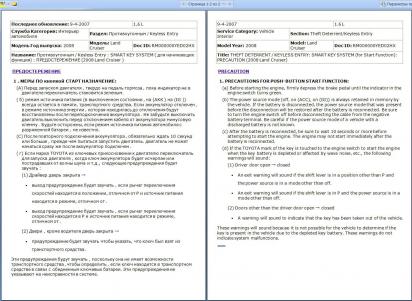

народ, у меня другой вопрос : когда садишься в машину, открываешь двери, в машине (не брелок а из машинных пищалок) раздается два коротких зуммер-пика, типа система опознала ключ- иммобилайзер
так вот.. - у меня как то этот пик поменял тональность - стал более глухим и низким... - а где то через недели две... - пришел конец батарейке в брелке,
поменял на новую, снова при посадке в машинку, машинка издает два резких звонких пика...
опять... неделе за две как пришел очередной кирдык батарейке - поменялась тональность пиков
вопрос : это так система подает знак - что питающий элемент на исходе у брелка ???
прим: что то батарейки хватает всего на три-четыре месяца...)))
в мануале об этом нет ни слова

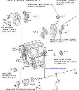

А какие направляющие не знаешь , а то мне ставят только замену, а это такой ГГеморрр!
сообщение 16.10.2010, 22:09
Обычно ОД руководствуется Тех.доком если там написано, что данный узел не подлежит разборке, то значит замена целиком... тут я думаю судя по рисунку из их же руководства... сервоприводы нарисованы, но нет описания по их снятию... значит должны целиком менять, но вряд ли они будут принимать такое решение во время гарантийного срока, а после его окончания за ваши кровные... разберут половину панели и смажут эти сервоприводы 003_wink.gif
