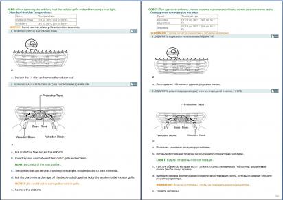

Подскажите, может кто снимал знак Тоёты с решетки? Не могу снять, хочется аккуратно, но чета не выходит, хотя усилие не малое прикладывал, там изнутри видно 2 фигни, я на них давил, но не идет чета. Там еще кружок какой-то, может в нем дырку надо просверлить? А с другой стороны, зачем так усложнять? Есть ли какие-то хитрости по его снятию?
сообщение 2.10.2010, 1:33
И тебе привет! 020_hi.gif Что то, там в описании в добавок твой ник упоминается... видно знал о чём спрашивать 008_rofl.gif
Если по серьёзному... то там обычный скотч двухсторонний... тех.док гласит, что лампочкой греть надо... но думаю проще феном его малость обдуть smile2.gif
