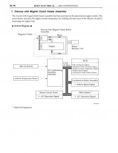

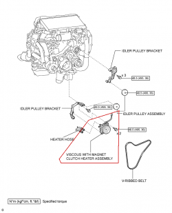

Господа-народ, обратил внимание : если климат стоит на авто, то сперва двигатель нагревается до тех пор, пока стрелка не поползет у датчика температуры, потом ПОТИХОНЬКУ с самых малых оборотов начинает дуть вентилятор - и в ноги... - вобщем долго ждать, пока начнет салон прогреваться ))) - уже догревается по ходу движения...)))
если же поставить не режим "авто", а режим обдува переднего стекла, то вентилятор СРАЗУ начинает дуть по максимуму и на стекло, не смотря, что двигатель только заведен и антифриз, соответственно, еще холодный ))), то есть, по идее, толку от такого обдува стекла первое время - ноль..., НО обнаружил : стекло реально начинает быстро отттаивать и в салоне быстро теплеет, хотя датчик еле -еле только начал сдвигаться к положению 0, мистика какая то...)))
внимание, вопрос,: может стоит еще кроме тосольного еще какой электро- догреватель проходящего воздуха ???? - ну чтобы стекло отапливать в момент стоянки перед стартом, вроде у немцев есть такие приблуды ??? ))) - хотя сколько он киловатт то тогда жрет такой электофен ???, с другой стороны, ему только догреть надо, первое время ))), пока тосол не нагрелся...
сообщение 20.2.2011, 19:28
Цитата(vova1968 @ 20.2.2011, 20:53) *
...внимание, вопрос,: может стоит еще кроме тосольного еще какой электро- догреватель проходящего воздуха ???? - ну чтобы стекло отапливать в момент стоянки перед стартом, вроде у немцев есть такие приблуды ??? ))) - хотя сколько он киловатт то тогда жрет такой электофен ???, с другой стороны, ему только догреть надо, первое время ))), пока тосол не нагрелся...
Как выяснили... стоит судя по описанию, но торпеду не вскрывал, чтобы убедиться в его присутствии и по ходу включается именно в режиме обдува лобового стекла в общем обсуждали тут... 003_wink.gif
Описание в Тех.доке можно глянуть тут...
vova1968
сообщение 20.2.2011, 19:46
Сообщений: 144
Регистрация: 4.4.2010
Из: Новосибирск
Пользователь №: 12149
спасибо, Рома... - просто Вы талант и кладезь....
если рисунок имеет отношение и к росийским крузерам 200, а что - и чем мы хуже европы ??? - то тогда сумлеваться не приходиться.... - стоит электрический догреватель... - все наглядно нарисовано... - зауважал еще больше японских могучих инженеров...
и вдруг, кстати, вспомнил, когда включаешь обогрев стекла на холодном движке, то мотор так сразу начинает даже по другому гудеть...- ну ясно, печка включилась на максимум, но если еще и электрофен - то тогда как возрос ток потребления ...- оно и чувствуется... - может просто подгоняю, выдаю желаемое за действительное ???
лучший критерий истины - практика..., народ - вскрывайте давайте торпеду --- или хотя бы сбоку справа до разъемов кто то доберитесь ))) - чтобы поставить диагноз )))
намного мы хужее европы ??? или тут нас не обделили ??? - как с крутящим моментом и лошадьми ???
опять же с лошадьми - в наше ЯВНОЕ благо по налогу... - как в воду японцы смотрели - однозначно им зачет в этом вопросе - шарят в нашем законодательстве или случайно ткнули пальцем в небо и попали ??? )))
