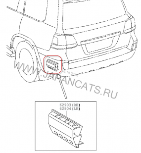

KAA, по идеи с заднего кондишена никак не должна вода при мойке вытекать... там забор воздуха с салона идет и соответственно обратно в него задувает, есть только сливная трубка
В задней части только сбоку бампера есть вентиляционные клапана, кархер вряд ли до них пробъёт... если только через брод кататься и то глубокий
