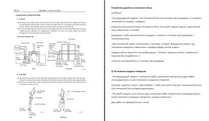

Сними запасное колесо и посмотри как тут, что над ним... расчет в стандартном исполнении 138л. общая вместимость с доп.баком - 45л. доп.бак = 93л. дизель - 2л. насос = 91л. бензин
В общем все примерно так как и нарисовано. Вчера приехал на заправку с 10 км оставшегося хода по компьютеру. Влил 120 литров. Причем отсекатель пистолета стал срабатывать примерно на 100 л. заливки. Если его вынимать постепенно удалось влить еще 20 л. Берем за основу 138 штатной емкости бака и получаем 18 литров резерва топлива в баке после получения сообщения об осташемся прбеге в 10 км. при среднем расходе 20.4 л/км

по книге бак 138литров,но горловины могут быть как две,так и одна,у меня на двухсотке горловина одна,а бака два,до этого был патрол араб у него было две горловины и два бака 93+45,и два датчика топлива,причем со второго бака топливо перекачивалось с помощью кнопки в горловину первого,

Сначала укажите какие года. На ранних арабах была заслонка она заедала потому может и медленно заправляться.
Потом тойота нашла решение - две сваренные горловины. Видно псле окручивания крышки.
