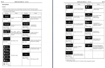

LiiV, на дизельном Крузере надпись "High water level" обозначает дословно - Некоторая влажность была обнаружена в топливном фильтре / Some moisture has been detected in the fuel filter.
Скачать описание про надписи на мультидисплее можно тут... правда на английском.

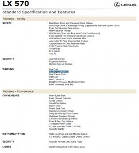

А че если масла мало в двигателе налито, то на дисплее напишет чтоли? а лх570 напишет? low oil?
сообщение 16.10.2011, 21:39
ДимонNSK777, под рукой нету мануала на LX570, но если верить за бугорному описанию, то предупреждения выглядят так...
