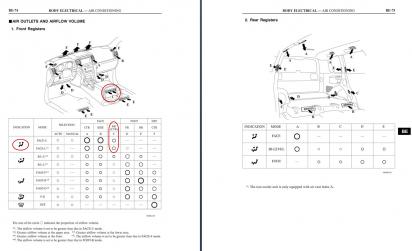

А у меня такая проблема с задней печкой...... С одного воздуховода дует теплый воздух, а с другого нет. Может кто сталкивался? Я про те что в подлокотнике установлены и рядом с которыми управление задней печкой

CRUISER001, судя по вашему описанию данные диффузоры имеют отношение к переднему климату и скорее всего проблема с воздуховодом... панель где расположен рычаг скоростей когда либо вскрывали? Может для установки блокиратора АКПП или ещё чего... может просто забыли поставить на место. Общие проблемы по климату даны вот тут... 003_wink.gif
Воздуховоды оба расположены справа, т.е. со стороны пассажира... смотри картинку, возможно при установке блокиратора его просто деформировали.

Действительно скорее всего так и есть. Установлен блокиратор АКП. Так же я заметил что консоль со стороны пассажира нагревается. Спасибо за совет, будем искать проблему))
