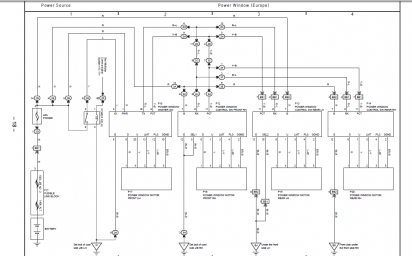

Seriy
сообщение 24.12.2011, 21:07
Сообщение #24
Сообщений: 85
Регистрация: 18.12.2011
Из: Нижний Новгород
Пользователь №: 17198
вот (PDF загрузить не смог)
Сообщение отредактировал Seriy - 24.12.2011, 21:10
Сергей825
сообщение 26.12.2011, 6:04
Сообщение #25
Сообщений: 17
Регистрация: 9.11.2011
Пользователь №: 16841
Какртинка проще простого,но насколько я копался в книжках у меня несколько другая схема.она еще проще.
Один большой прямоугольник и от тего проводочки по дверям уже.
Спасибо.
