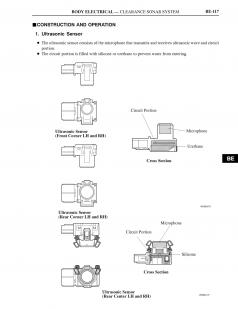

Перевод из тех.дока
сверхзвуковой датчик состоит из микрофона, который передает и получает сверхзвуковую волну и корпуса.
часть корпуса заполнено силиконом или уретаном, чтобы препятствовать тому, чтобы не проникала вода.
