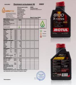

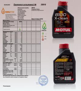

около недели назад был на ТО
в новой СТО ....предложили перейти на мотюль(я как то писал в маслянной ветке об этом).........в общем чего то залили,вроде бы все было нормально,но вчера вечером от них позвонили мне и сообщили что залили мотюль X-Cess 5w40 вместо X-Clean 5w40 и мол лучше мне приехать и поменять масло(вроде бы как бесплатно).........я к сожалению в другом городе но заботу оценил........
КСТАТИ СТОИТ ЛИ РЕАЛЬНО ЕГО МЕНЯТЬ?!
в инете порылся ничего толком не нарыл........да и в описаниях того что залили по факту тоже ничего не понял про противопоказания
Класс вязкости, SAE J 300: 5W-40
Плотность при 20°C (68°F), ASTM D1298: 0,850 г/см3
Вязкость при 40°C (104°F), ASTM D445: 86,2 мм2/с
Вязкость при 100°C (212°F), ASTM D445: 14,2 мм2/с
Вязкость HTHS при 150°C (302°F), ASTM D4741 3,73 мПа.с
Индекс вязкости, ASTM D2270: 170
Температура застывания, ASTM D97: -36°C / -33°F
Температура вспышки, ASTM D92: 230°C / 446°F
Сульфатная зольность, ASTM D874 1,09% массы
Щелочное число, ASTM D2896: 10,1 мг KOH/г
Motul 8100 X-cess 5W-40
я не спец., поясните где в этих цифрах указано то что это масло по классификации(кроме вязкости-с ней уже теперь все понял) не очень гуд для наших дизельков чтоб впредь брат то что нужно?
ЭТО МАСЛО ДОЛЖНЫ были залить:
X-Clean 5w40
Плотность при 20°C (68°F), ASTM D1298: 0,845 г/см3
Вязкость при 40°C (104°F), ASTM D445: 84,7 мм2
Вязкость при 100°C (212°F), ASTM D445: 14,1 мм2
Вязкость HTHS при 150°C (302°F), ASTM D4741 3,6 мПа.с
Индекс вязкости, ASTM D2270: 172
Температура застывания, ASTM D97: -39°C / -38,2°F
Температура вспышки, ASTM D92: 234°C / 453,2°F
Сульфатная зольность, ASTM D874 0,80% массы
Щелочное число, ASTM D2896: 7,5 мг KOH/г

Конструктор, посмотрел характеристики X-clean меньше зольность и температура вспышки больше, на X-Cess будет больше угар, если верить тестам то не соответствует характеристикам

даже заявленным характеристикам не соответствует?!
т.е. менять надо срочно?!

Конструктор, если верить этим тестам то лучше перейти вообще на другое масло!
