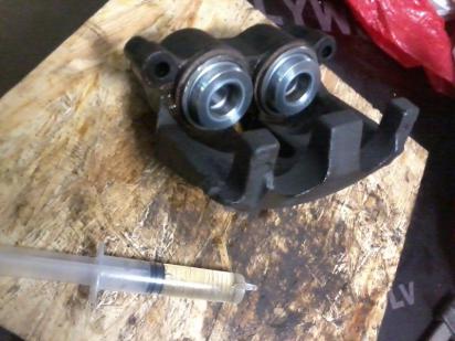

Наконец то руки дошли написать как я поборол заклинивание тормозов. Столкнувшись с проблемой заклинивания, стал изучать на форумах данную проблему. Начитавшись советов приступил к действиям! Первым делом купил и поставил ремкомплект на передний суппорт (2 поршня, 2 колечка и 2 пыльника). Хватило на пару месяцев и опять клин! Дальше пошло убирание выработки на суппортах (от колодок) и проблемы с направляющими. Выработку "сгладил" надфилем, сделал более пологую (как в дальнейшем оказалось выработка не влияет). Направляющие были очищены и смазаны специальной смазкой. ... и этого на долго не хватило, снова после интенсивной езды в жаркую погоду начинало клинить. Осталось только тормозные шланги поменять, но тут меня стали одолевать сомнения, каким образом смена колодок на новые может отражаться на "клапанном" эффекте шлангов (внутреннее расслоение шлангов в обратную сторону). У меня да и у многих клинить начинает больше при смене тормозных колодок. При установки новых колодок поршень просто больше углубляется в цилиндр и это на "клапанном" эффекте не должно отражаться. Теперь я стал более детально изучать заклинивший суппорт. После очередного "клина" я остановился и стравил лишнее давление тормозной жидкости, при этом колодки не отошли (значит дело не в шлангах). Стал разжимать колодки монтировкой, немного разжал и они так и остались разжатыми. Дальше нажал на педаль тормоза, они сжались ..... и опять заклинили, при этом колодки и рамка с направляющими ходили свободно. Делаем вывод что это клинят поршни в цилиндрах. Отклинивается всё после остывания. Теперь осталось найти причину "клина" поршней. Разобрал суппорт, вытащил поршни с пыльниками и уплотняющие резинки, и затем стал вставлять поршень в цилиндр (без резинового кольца) и вот тут и выяснилось что в лучшем случае поршень свободно входит в цилиндр на 2/3 глубины!!! Перебрал все суппорта (перед и зад), из 6 поршней только один вошёл полностью. Оказалось что поршни имеют конусную форму с утолщением к концу. Тоже самое случилось и с новыми поршнями (всего пол года)! Далее было устранение этой неприятности. Взяв поршень левой рукой за нижнюю часть, правой рукой обхватить верхнюю часть через наждачку, и вращающими движениями сошлифовываем эти утолщения, от середины к краю (в зависимости от дефекта). Делается это быстро, гетинакс хорошо поддаётся шлифовке. Сперва прошёлся наждачкой Р-60, периодически протирая и примеряя вставлением в цилиндр, потом наждачкой Р1200 подшлифовываем. Поршень должен свободно входить в цилиндр до конца при еле заметном люфте. Вот и всё! Все "клины" ушли! Проехал более 5000км, были и очень интенсивные торможения в жаркую погоду и длительные поездки 500 -1000км, ни каких больше заклиниваний! Мой вывод таков, что при нагреве и давлении от колодки поршень со временем утолщается (с конца) поэтому после смены колодок (когда поршень максимально входит в цилиндр) эффект заклинивания и проявляется во всей красе! На последок рекомендация по смазкам (из опыта). Сперва я использовал смазку как на фото "1", оказалась что она со временем так "дубеет" что рамку с направляющими вытаскивать потом надо с огромным усилием. Стал смазывать смазкой как на фото "2", оказалась отличной, после перегревов сохраняет свои свойства. Может я в чём то не прав, но мне это помогло и про заклинивания я забыл! Кстати расход топлива немного уменьшился.

Цитата(karsotrade @ 10.1.2013, 20:18) *
... Мой вывод таков, что при нагреве и давлении от колодки поршень со временем утолщается (с конца) поэтому после смены колодок (когда поршень максимально входит в цилиндр) эффект заклинивания и проявляется во всей красе!
Гетинакс легко набухает и коробится, при нагреве - особенно. Chrysler брал, конечно, влагостойкий с концентрически намотанными слоями, но это только несколько оттягивает заклин. С обратной стороны процесс коробления сдерживает дно. За полгода материал должен уже насытиться, т.е. теперь, возможно, будете ездить долго и счастливо.
Из гетинакса делать поршни - маразм и жлобство. Это про крайслер.

Извините, совсем забыл фото приложить, исправлюсь! Суппорта "Тивс".
