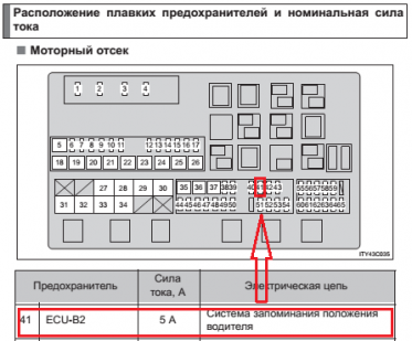

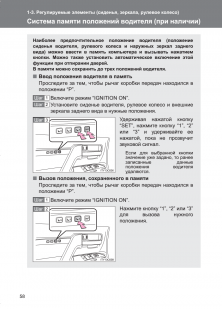

ЭТО ВСЕ ПРОСТО!!! Переключатель ставил и на левое зеркало и на правое. Про сидения Вы не поняли, сидения двигаются, не работает память сидений, которые кнопки расположены на двери, я тоже думаю про предохранитель, но кде он найти не могу!
