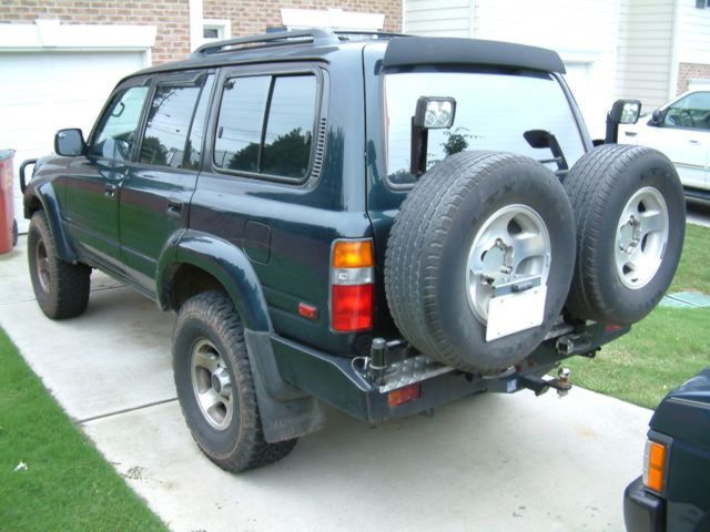

Мое личное мнение, если уж "делать" то "по-взрослому" и все в едином стиле...
Или пусть все остается штатным :roll:
Не знаю, кто эти фотки добавил, но на мой взгляд - просто супер!!! shock.gif
http://www.landcruiser.4wd.ru/foto/gallery...ex.php?photo=63
Такой резины достаточно? или надо еще БОЛЬШЕ? :wink:
Просвятите малограмотного ,что это за фонари торчат над двумя запасными колесами?Типа это стоп сигналы?Помоему выглядит как-то не функционально
сообщение 10.6.2005, 15:59
Фонари заднего хода 024_mrgreen.gif Типа, чтобы все было видно, как днем 011_laugh2.gif
