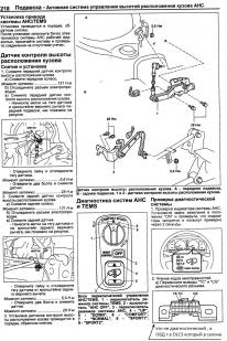

сообщение 9.1.2013, 12:47
Сообщений: 12
Регистрация: 7.6.2012
Пользователь №: 18645
Всем привет! лазил по форуму нашел тему про пневмоподвеску, решил сюда и написать))
у меня после нг праздников и после дачи )))) под индикаторм положеня клиренса HI, N, LO начало моргать лампочка OFF !!! вот хочу узнать в чем проблема? подскажите добрые люди! всех с наступившими праздниками!))
tlc 100 4.7 98г.
еще забыл написать когда искал тему наткнулся на этот матириал http://forums.drom.ru/4x4/t1151089684.html
теперь непонятно вообще пневмо или гидро подвеска ???? или все вместе взятое 002_biggrin.gif
Сообщение отредактировал KPuK - 9.1.2013, 12:51

сообщение 9.1.2013, 19:33
Сообщений: 721
Регистрация: 15.6.2010
Из: Екатеринбург
Пользователь №: 12655
tlc 100 4.7 98г.
Посмотри, может сам ее случайно отключил! Там рядом с кнопками регулировки высоты кузова маленькая кнопочка есть для отключения АНС! Подвеска однозначно гидравлика! Единственное, что ее связывает с пневмо это азотный аккумулятор, нужный лишь для того что бы ускорить процесс подъема. Всю основную работу выполняет гидравлический насос
KPuK
сообщение 10.1.2013, 9:09
Сообщений: 12
когда отключаешь индикатор off горит постоянно. К тому же когда заводишь ничего не моргает, потом он сам независимо опуститься или поднимиться, после этого начинает моргать. Глушишь машину потом заводишь не моргает, сам поднимишь или опустишь и опять моргать начинает!
ЗАИ ТЛК 100
сообщение 11.1.2013, 3:08
Сообщений: 721
Из: Екатеринбург
Не помню точно, что-то подобное было, когда менял колесо забыл заглушить двигатель, в результате словил похожий глюк! Скинул клеммы с аккумов, постояла минут 15, глюк пропал! Попробуй, если не поможет, тогда сканировать только ошибку и удалять сканером.
zdorovij
сообщение 16.1.2013, 9:36
Регистрация: 10.5.2011
Пользователь №: 15425
когда моргает это ошибка , считать можно "скрепкой" перемкнуть контакты в разъеме
