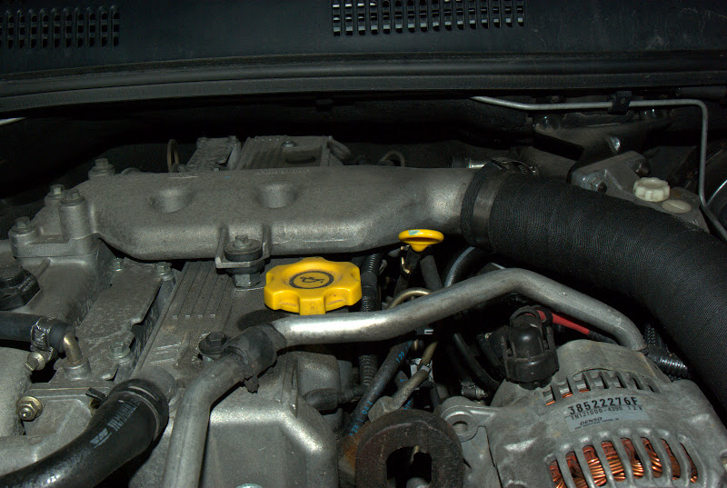

сообщение 10.3.2008, 18:30
Сообщений: 2737
Регистрация: 7.9.2007
Из: Лифляндская губернiя
Пользователь №: 4471
Кстати у меня есть несколько фотографий этого двигателя, так что можно составить некоторые представления. Кстати на первой фотографии хороша видна трубка системы кондиционирования поверх крышки клапанов.
