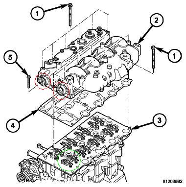

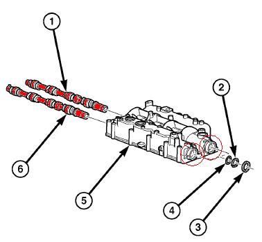

Общее впечатление - ПИПЕЦ!!!
Так получилось, что в пятницу нашёл таки описание на 2.8 и бегло пробежал по нему. Общее впечатление не очень, но пока ничего неопределённого.
Рокера - они же коромысла выгдядят так (красные)
Для начала дам слово VM (он же поставщик крыслера)
9 - 1626 ENGINE - 2.8L DIESEL
ARMS-ROCKER
DESCRIPTION
The rocker arms (10) are made of stamped steel and
serviced as an assembly along with the lifter. The
rocker arm (10) also has a fracture point. This fracture
point is designed to prevent engine failure if the
engine is not timed properly or the timing belt breaks
suddenly..
В переводе это примерно так:
Коромысла изготовлены из штампованной стали и заменяются вместе с толкателем. Коромысло также имеет точку излома. Эта точка излома служить для того чтобы предотвратить поломку двигателя в случае установки неверных фаз газораспределения (прим. ошибка при установке ГРМ) или обрыва ремня ГРМ.
Чисто теретически если были проблемы с маслом + перегрев в одном цилиндре, то клапана могли закоксоваться в направляющих. С практической точки зрения если снять голову и рассухарить клапана в таком случае они должны ОЧЕНЬ туго ходить в направляющих даже на холодную. Так что шанс проверить их слова наверное ещё есть поскольку симмитировать такое врятли удастся тем более без снятия головы.
А вот теперь о грустном.
1. Судя по инструкции крышку клапанов (это в ней установлены распредвалы) нужно хитро снимать предварительно выставив коленвал в положение 3-и часа после ВМТ. Если они не были в курсе, то могут ещё натворить делов или уже натворили.
2. Судя по описанию на этом двигателе головка двигателя имеет какую-то хитрую поверхность и не предназначена для повторной шлифовки. Это грозит тем, что если там металлическая прокладка, то при установке головы она наверняка повреждает головку блока и если её при этом нельзя шлифовать, то её надо менять.

Если у тебя 2.8, то не могли они снять крышку клапанов без снятия ремня. Дело в том, что эти удоды из VM решили в добавок ко всему сделать ещё неудобнее чем было в предыдущих версиях. Люди в своём уме устанавливают распредвалы прямо на постели в голове, а эти их зачем-то засунули в крышку клапанов, которая также совмещает функции впускного коллектора.
При установке эта крышка устанавливается через прокладку и видимо после её установки должно пройти время перед тем как машину можно заводить (должны просесть гидротолкатели да ещё под новый размер прокладки). По идее двигатель может колбасить только из-за того, что крышка клапанов открутилась, что уже полный бардак.
Вот смотри на каринки. Красными кружками я обозначил места связананные с распредвалом, а зелёным я показал где находится пара рокеров впускных клапанов.
