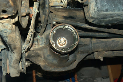

Цитата(aleksandrin)
Речь идет о переднем мосте сайленты верхнего рычага они запресованы в передний мост сверху в ушах прямо.
У меня сохранилась фотография с моей машины и я так понимаю, что имелся ввиду тот болт и сайлент(5208 8214) что над коробкой редуктора (ну и с другой стороны аналогичный)?
Тут надо смотреть на сколько это было долго и критично. Скорее всего надо просто привести всё в порядок и посмотреть на шрусы в кардане поскольку к этому времени и без того с ним бывают проблемы. Если они нормально работают и пыльники в норме, то не думаю, что есть повод для беспокойства.
