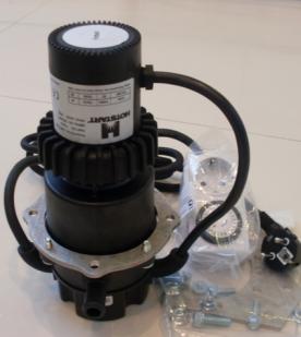

вот сам кипятильник:
пхается на моем движке он вот сюда:
В реале это выглядит вот так:
Выковыривается штатная заглушка, и устанавливается нагревательный элемент. В моем случае в натяг (на конус).
Кому мало одного нагревателя, можно подобрать дополнительный, большей мощности - в разрез шланга...
Разные серии нагревателей двигателя:
у меня серия 100
Все внутренние кабели бронированные... может чтобы не перетерлись, а может чтоб грызуны какие не погрызли 023_scratch_one-s_head.gif
Я на всякий случай забронировал и внешний кабель.. надев на него металлорукав... т.к. у меня своих два "грызуна" по участку бегает 024_mrgreen.gif
Если к кипятильнику добавить внутренний кабель с розеткой и внешний для включения в сеть, то получится минимальный комплект (без сервисных функций)...

Цитата(Overload)
Забыл сказать : подогреватели типа 715 и 720 (см.фото) текут года через 3-4 по нагревательному элементу под пластиковую крышку с кнопкой сброса защиты термореле.Надо ставить простой кипятильник.Просто циркуляция поменьше будет.
У меня рекомендован 715-й нагреватель поэтому если можно с этого места поподробнее. shock.gif
Кипятильник встанет как родной! А насчет проточных - я посмотрел подробнее,как они стоят на дизелях.Трубопроводы входа и выхода из блока почти на одном уровне.Ну и что?Чтобы циркуляцию по блоку создать? Так нет там никакого насоса.Там тот же кипятильник. Даже на более крупных движках простые кипятильники вместо заглушек встречаю. Тёёпленькие дизельки 001_smile.gif Проточные текли (сочились) скорее всего потому,что кто-то забывал их отключать во время замены охл.жидкости или мелкого ремонта системы охлаждения.Не удивляйтесь,это очень-очень возможно.Тут умудряются фильтра масляные (картриджи) выкидывать,если давление масла падает.Так вот может он кипятил сам себя.А вывод о 3х-4х годах сделал проанализировав возраст двигунов и вторых по счету подогревателей. На фото 723 модель,1500ватт.Жирно,мне кажется :

На верхнем фото перемычкой соединены два термореле.Они сделаны ввиде металлических таблеток с кнопкой и тупо прилегают к пластине-перегородке,в которую вмонтированы нагревательные элементы. На релюшке написано 197 градусов.Зажигалкой нагреваю - щелкает (типа мембраны внутри).Надо нажать на перемычку (красной кнопкой) чтобы "взвести" их.
Ну это не мой случай. Знать бы, что они обычно не текут если на них не ставить таких экспериментов.

Lexx, на верхнем фото так и есть : два защитных термореле,а нижний - это термовыключатель(термостат).
FordSloman, Монтировать нагреватель типа кипятильника всё же стоит в блок,а не в голову (головы).Думаю,если есть сомнения,то надо купить самый слабый по мощности.Его достаточно будет. Насчет "почему текут,если есть защита?" Ну а как ещё объяснить?Коррозией что ли? Вижу,что на многих дизелях стояли прошлой модели,т.к. крепления не совсем подходят.+ я сам менял уже даже новую модель на новую модель.А может ресурс у них есть в тысячах часов,не знаю.Думаю,на век вашей машины хватит (вы ж не постоянно греете).

Сегодня поменял ещё один "проточник" Дэфа (720-й серии,см.фото на 1-й странице). Сначала потёк по уплотнениям ТЭНов к корпусу,а потом и сквозное отверстие образовалось снизу корпуса.Драндулет работал на воде с антикоррозионной присадкой. Что ни говори,а модель типа простого кипятильника в блок получше.

Проточные подогреватели (и не только) работоспособны только на антифризе-тосоле. Вода для них смерть :cray: В инструкции нормального производителя всегда написано для подогрева какой жидкости он предназначен. Есть модификации подогревов которым по барабану, вода это или смесь моноэтиленглюколя....они как правило раза в два дороже обычного. ИМХО

Я тут тоже задумался над выбором предпускового подогрева, т.к. мой автозапуск все равно очень сильно снижает ресурс двигателя. Да и на холостых оборотах замерзнешь ждать пока нагреется. Долго выбирал из существующих.
Webasto конечно удобно, но, поняв, что придется достаточно серьезно вмешиваться в штатные системы (топливная, электрическая и т.п.), а также, что при сильных морозах вообще садит аккумулятор и не работает, ну и то, что цена, по-моему, не стоит того, отказался.
Различные подогреватели конвекционного типа (Северс, Старт, Defa и т.п.) – не удобны в установке, бытует мнение, что перегревают антиaриз, ну и нагрев происходит достаточно долго и неравномерно
Китайские - сразу отмел! Не хочу, чтобы мой авто грелся от горения самого себя)))
Мне больше понравился оптимальный в соотношении цена-качество-удобство немецкий с помпой Helfer L2 (ставь куда хочешь + равномерный нагрев). Розетка 220 В, считаю, не проблема! У себя провел сам на стоянке – в сумме около 1000 руб. Можно и из окна провести. На работе тоже договорился.
