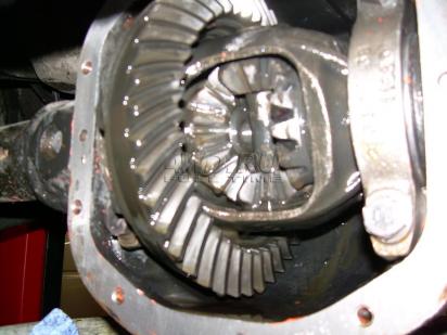

Проблема в том, что там есть пробка сверху для доливки/проверки уровня, но нет снизу для слива. попробывать откачать?
Не надо ничего откачивать. Под мост ставится тазик и откручивается крышка (куча болтов по периметру). Далее внутренности промываются и желательно посмотреть дефекты. Затем крышка ставится на место (в оригинале на герметик, но есть и прокладки) и через пробку в крышке заливается масло.

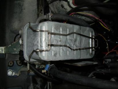

По двигателю, точнее именно топливной системе интерисует местоположение топлевного фильтра (хотелось бы взглянуть на его состояние) и сборника для влаги, коли такой есть (вроде должен быть).
Посмотри на фотографию (это мой дизель VM531) и скорее всего у тебя похожий фильтр/отстойник (справа такой чёрный бачёнок с блестящей крышкой). Если машина только что куплена фильтр надо без вопросов менять на новый (не сам бочёнок, а внутри фильтрующий элемент).
Спасибо огромное! Избавил от долгой, изнурительной, а главное бессмысленной работы по откачке масла! blum.gif
Да, нечто похожее но в более устаревшем варианте там действительно есть. С тем, что менять - согласна, просто стоял вопрос о местонахождении ...

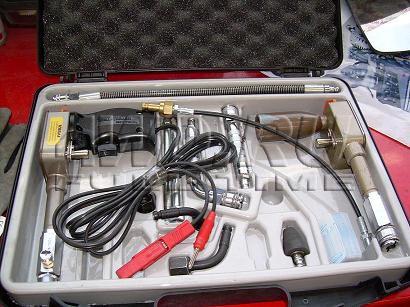

Компрессию замеряй через адаптер свечи и к полученным цифрам придётся отнестить философски потому как компрессометр не твой (кстати он вообще для дизельных двигателей?)
Компрессометр именно для дизелей (нет, я конечно, блондинка, но не на столько же :wink: ). Для бензиновых движков у меня есть собственный, а дизелями просто никогда раньше не занималась. Компрессометр будет из представительстве Мерседеса так что остаётся надеятся, что оборудование у них достойное и без мега погрешности...

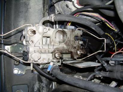

Цитата(Black_Wings @ 22.1.2009, 12:50) *
Где этот засадный TPS находится? Хотелось бы его либо снять, либо хотя бы гидроизолировать ...
Скорее всего твой TPS максимально влагозащищён по причине его полного отсутствия. 001_smile.gif Посмотри куда приходит трос от акселератора и если на рычаг ТНВД, то его у тебя нет. TPS ставится на бензинки (обычно на заслонку) и на дизеля, где управление подачей сделано по типу drive-by-wire как на моём WJ, где видимо для совместимости с бензинками тросик идёт под капот на TPS, а ТНВД (Bosch VP36) полностью управляется "мозгами" по двум кабелям.
Для наглядности есть не очень удачная фотография, но что есть. Справа внизу кронштейн куда идёт тросик и с другой стороны на нём стоит TPS, а слева внизу виден ТНВД и кабель регулировки подачи+клапан отсечки.
ЗЫ Если будешь отсоединять форсунки или вообще копаться в топливной обязательно удаляй воздух из ТНВД. Вот на этой картинке хорошо видны части, про которые речь. Там нужны два ключа на 17мм и тот болт на ТНВД приоткручивается, а в бак аккуратно подаётся давление компрессором (я ставлю давление на 2атм). Когда из под болта (там на самом деле клапан) перестанет идти пена, то воздух удалён. Кстати это не единственный способ и у него свои ограничения так что про это надо помнить.
