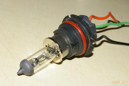

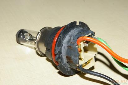

В общем увидел , как товарищь мой поставил биксенон на праворульную пажеру ( светит в космос ) и решил пока модернизировать свою оптику с формата 9004 на Н4 . Вынул стекло , отвернул колпак , изуродовал 9004 лампочку и вставил в нее с одной стороны Н4 без блина , а с другой колодку с проводами от ваз08 . Колодка крепится на холодной сварке , а лампа свободно вынимается ( для замены ) . Положение лампы смотрел на импровизированном стенде ( почти добился четкой границы . И дальний и ближний стали супер , паразитные отражения правда присутствуют . Наверно все это надо делать ( с плохим светом много раз чудом уворачивался от пешеходов .

Чесно говоря не понял в чем прикол. Одну лампочку на другую лампочку заменили еще и крепления стандартные раскурочили.

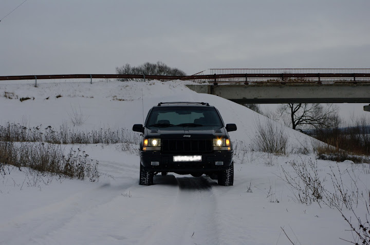

Вот как выглядит данная оптика из Академии, т.н. Eagle Eyes со встроенными биксеноновыми линзами (в данном случае от BMW).
Модули Hella + филипсовские лампы.
Светит, как стандартный ксенон на бльшинстве немцев, от встречных естественно тоже никаких претензий, абсолютно правильный пучек.
Как в данной оптике светит галоген сказать не могу.
По качеству стекол, точнее пластика, за зиму практически не поцарапался и не помутнел.
Я думаю качество вполне нормальное, если не тереть его тряпкой с песком и не чистить скребком и щеткой.
Если хочется нормально света, близкого к оригинальному, решение одно - оригинальные европейские фары, но небюджетно, хотя и дешевле линзованного ксенона.

А еще фоты есть? а то темно больно непонятно общее восприятие. Машина так понимаю ZJ.

Пожалуйста
В любом, боюсь вряд ли.
Там возни много, мало того, что линзовые модули надо с рефлекторами срастить, так еще и масками их прикрыть и эти маски изготовить.
В авторушной конфе есть ksenon17, зовут Стас, он и делал все это.

Классно, грандик прям выглядит по другому. Пора бежать заказывать ))
