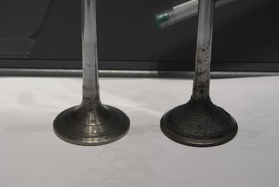

Я уже выкладывал эту фотографию на которой впускные капана с аналогичного двигателя (левый отчищен). Разумеется вся сажа прежде чем оказаться на впускных клапанах летела через клапан EGR.

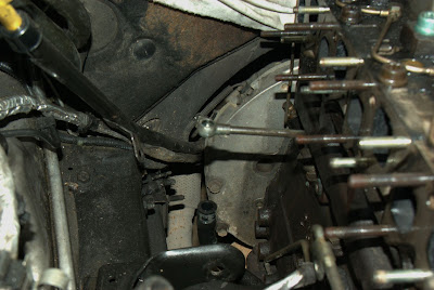

ЗЫ В первую очередь пусть в НОРМАЛЬНОМ сервисе измерят компрессию потому как если она низкая то хорошо заводиться дизель принципиально не может. Самому можно посмотреть состояние проводов и разъёмов с датчиков температуры, датчика подёма иглы (провод от первой форсунки) и датчика коленвала (он рядом с турбиной и возможно туда будет трудно подлезть). Если эти датчики или контакты не будут в порядке, то может быть проблема с углом опережения впрыска. Также нужно посмотреть ошибки ключём зажигания и если они есть, то можно будет думать дальше. Остальное можно сделать только при наличии диагностического оборудования. Оно есть?
Чтобы было приблизительно понятно где датчик коленвала вот фотография. Он там на маховике.
